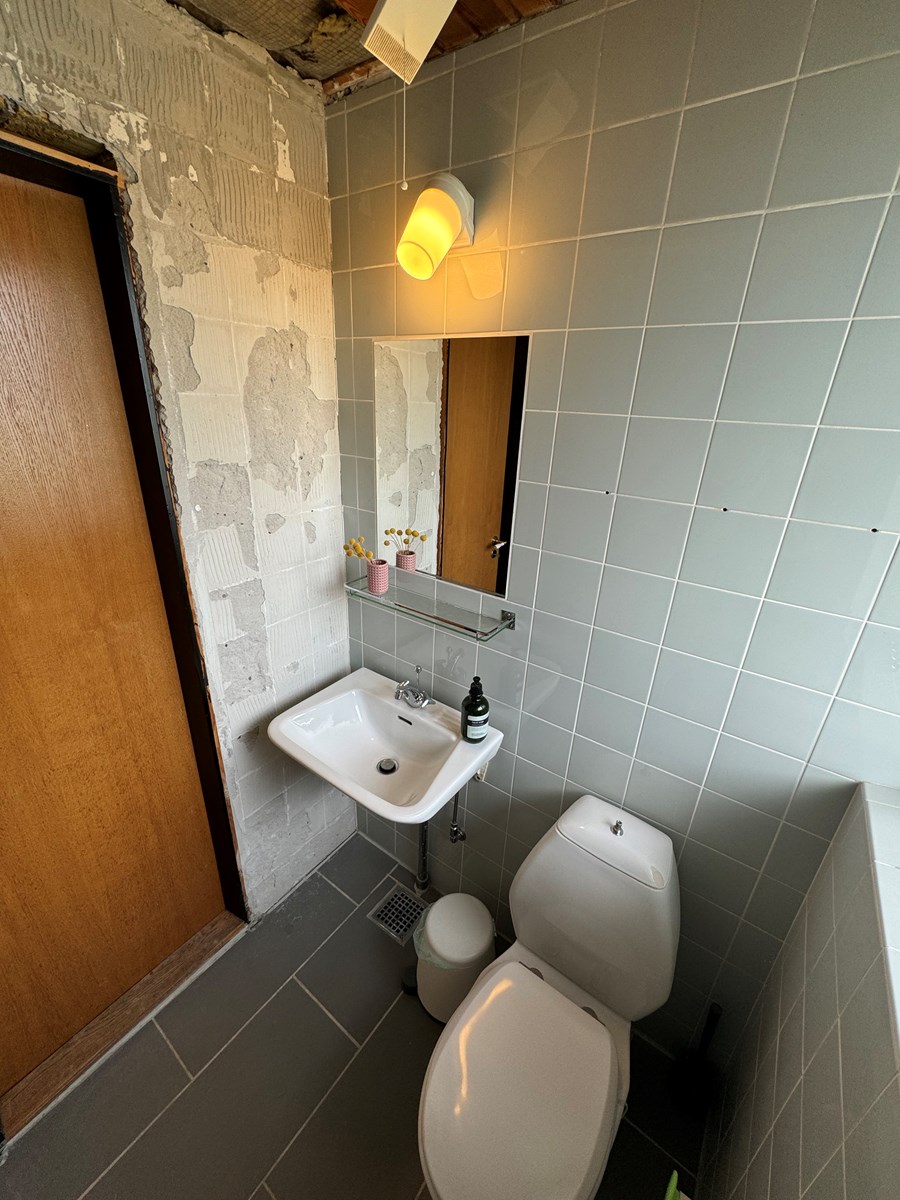

Så er jeg hoppet ud i en kosmetisk renovering af vores ældre gæstetoilet. Men nu er jeg blevet i tvivl med væggene og hvordan de skal vådrumssikres.
Jeg har forestillet mig at nedtage alle klinker fra væggene, fuldspartle med Jotun vådrumsspartel og male med Jotun Lady Aqua Loft & Væg Vådrumsmaling Glans 10. Det er tunge vægge, mursten. Må man det uden en vådrumsmembran?
Derudover påtænker jeg at fuldspartle klinkerne på gulvet i en indfarvet spartelmasse godkendt til vådrum, har i nogle forslag?

Hvis der er gulvafløb, men ikke en bruser i rummet - er det kun gulvet der skal vådrumssikres - reglen om 3cm kar-effekt gælder også. Vådrumsmembran kan påføres oven på fliserne inden din ​spartel men jeg ville tage fliserne op her også.

Dit gulv skal vådrumssikres + 10 cm op af alle vægge da der er et gulvafløb, og derfor tæller som et vådrum.
Du kan ikke vådrumssikre væggen uden også at tage gulvet med i samme omgang, så hvis du mener det alvorligt med det spartlede gulv, er letteste løsning:
Op med klinkerne, vådrumsmembran, fuldspartling med opbygning af fald mod afløb. Hvis du spartler ovenpå klinkerne passer højden på dit afløb ikke længere.

 Så du mener, at hvis jeg lader være med at røre ved gulvet, er det ok at vådrumsspartle væggene og og male med en vådrumsmaling, og selvfølgelig lukke af med en tæt silikonefuge mellem gulv og vægge?

 Så ligesom jeg spørger BOFH, mener du så også, at hvis jeg lader være med at røre ved gulvet, er det ok at vådrumsspartle væggene og og male med en vådrumsmaling, og selvfølgelig lukke af med en tæt silikonefuge mellem gulv og vægge?

 Nej, det mener jeg helt klart er noget klamp.
Hvis du endelig skal gøre noget uden at røre gulvet, er absolut minimum at pensle vådrumsmembran 10 cm op af væggen og rigtig godt ned bag gulvfliserne, inden spartling.

Enig i at det er minimumsbehandlingen.
Hvad er aversionen imod at fjerne den smule fliser i gulvet også når man nu allerede har taget dem ned af væggene?

 Det virker så uoverskueligt når man nu ikke har lavet sådan noget før. Har spartlet en masse. Men ikke decideret murerarbejde. ?Den mest simple men samtidig bedste metode du ville anbefale hvis du skulle gøre det?Skulle aldrig have taget de klinker ned 😳😢
Nu ER du jo begyndt, se lidt youtube om vådrumsmembran (eg lip vs30 som påføres med rulle og er nemt at arbejde med) og om hvordan man spartler med microcement.
