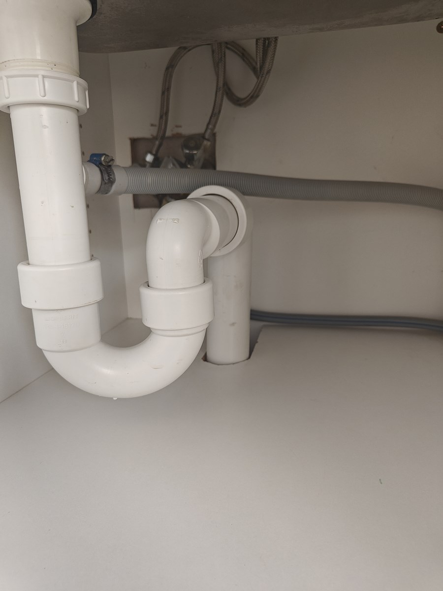

Hver gang vi bruger vores vaskemaskine, kommer der vand i vasken. Ikke bare bobler, men vandet står op så der er ca. halvt fyldt i vasken. Vi har ikke haft problemet med den gamle vaskemaskine 😱
Vi har tjekket der ikke er en masse skidt i rørerne, mange gang, skiftet rør og pakning. Kan nogen her mon hjælpe?
