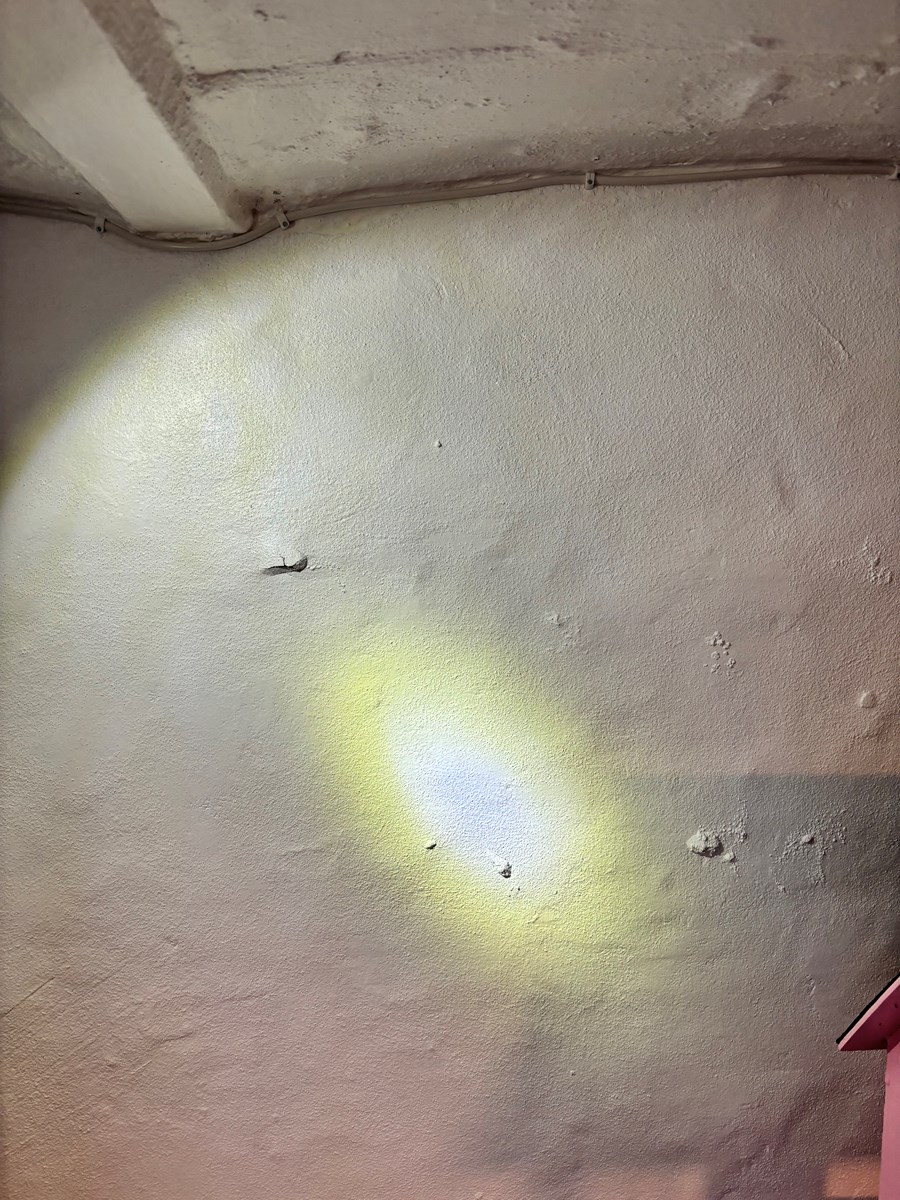

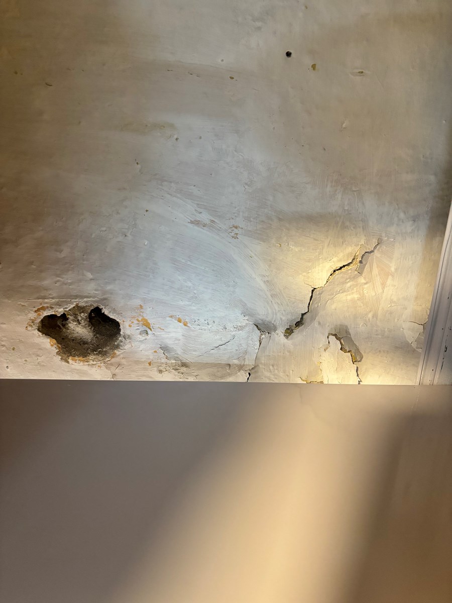

Jeg har et hus fra 1929, der har kælder under 3/4 af huset.
Den ene ydervæg har nogle steder hvor der er udblomstringer af fugt/salpeter. Det er de 2 billeder med den “fine væg”. Bunden af væggene ser in ud og har ikke tegn på fugt.

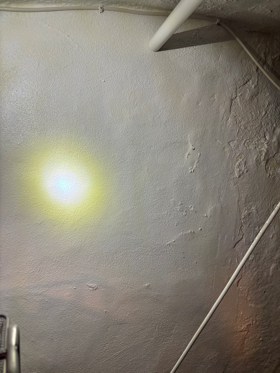

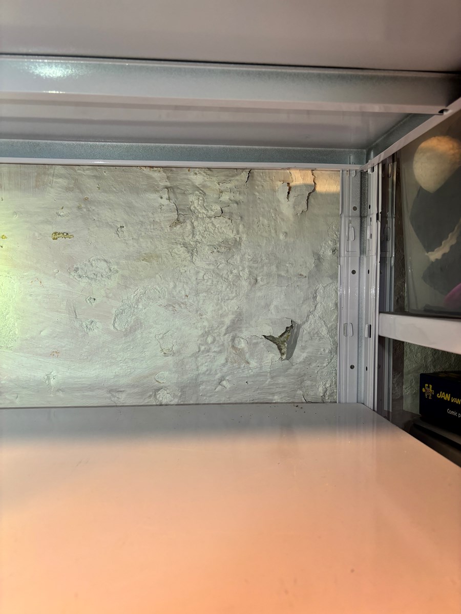

Derudover er der så de 2 sidste billeder. Den væg er ud til jord under den del, hvor der ikke er kælder. Altså inde under huset.
Vil et omfangsdræn mon hjælpe på den væg? Der vil jo ikke kunne komme drænslange hen til området
Er det for voldsomt med omfangsdræn pga. udblomstringerne?
