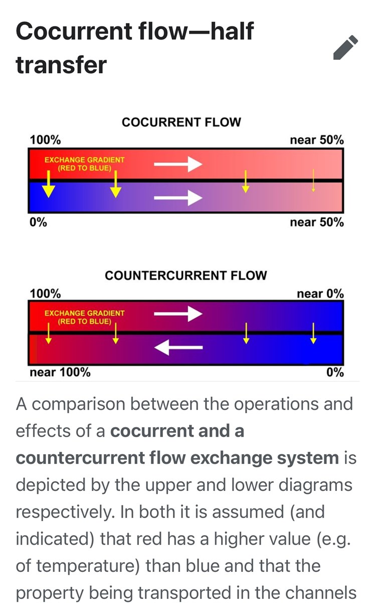

Som Søren O skriver blæses den varme luft ud på den ene side, kommende fra varmluft indgang, i varmeveksleren, til varmluft afgang (eller betegnet som udgang).
Hvor den varme lufts afgang slutter kommer den kolde luft ind, på modsat side af varmeveksleren.
Herved opstår der, i varmeveksleren, hele tiden størst mulig temperaturforskel i varmeveksleren, som medfører størst varmeoverførsel.
I modsætning til hvis luftstrømmene løb parallelt, i varmeveksleren, vil der ikke ske så stor varmeoverførsel.
