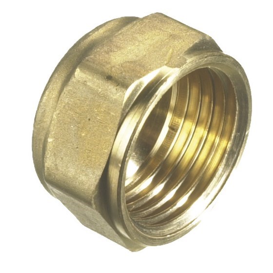

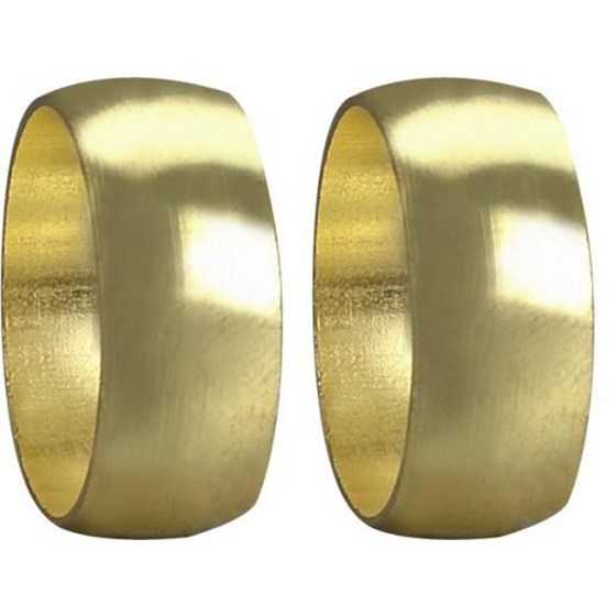

Er det korrekt at det er følgende 3 dele der skal bruges. (Man kan vel også sætte en balofix på?)
Først
Klemring slutmuffe
I midten
Klemring Kompressionsring
Sidst (på selve røret)
Klemring Omløber til Klemringsfittings

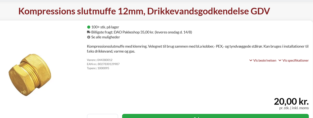

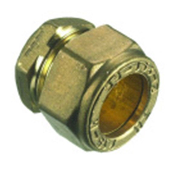

jeg ville bruge en Kompressions slutmuffe ​lInk​​​
Men man må ikke have en død ledning hvis det er drikkevand, så skal den blændes hvor den er koblet til.
Er det til centralvarme kan man godt, men stadig en god ide at blænde hvor røret starter.

​Ville også selv bare bruge en kompressfitting og en slutmuffe.
