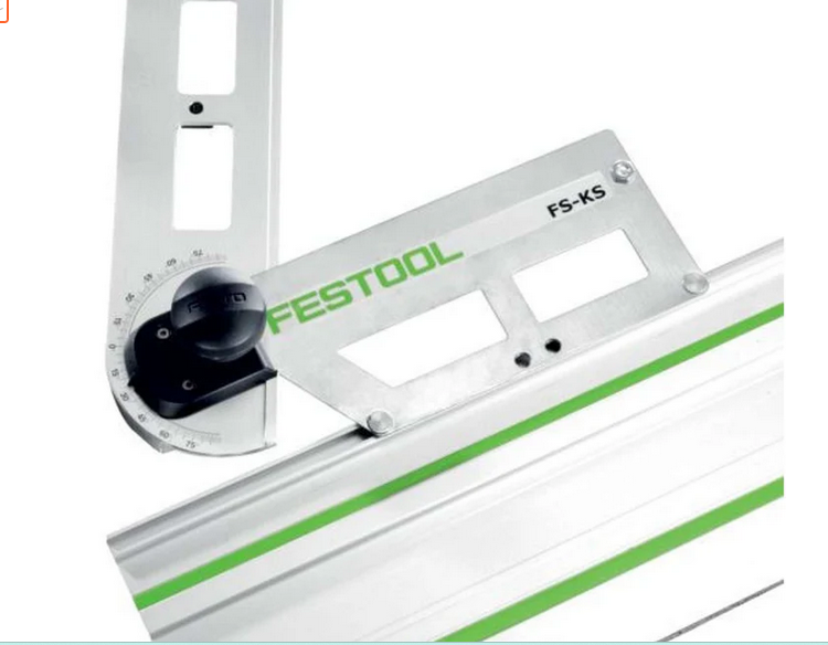

Men køb som nævnt en kort skinne, du kan jo evt købe et vinkelanslag også..

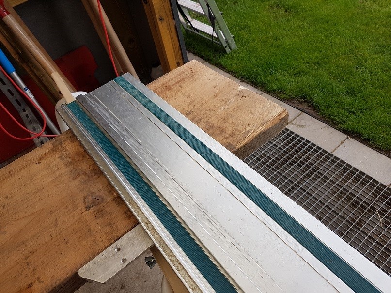

Jeg har en Makita dyksav, jeg har skåren en ​skinne over i passende længde og monteret et vinkelanslag (kun til 90 gr.) det fungere perfekt, har ikke oplevet tilbageslag.
Og med en skinne kan du jo dykke saven ned i fuld dybde inden ​klingen rammer træet.
