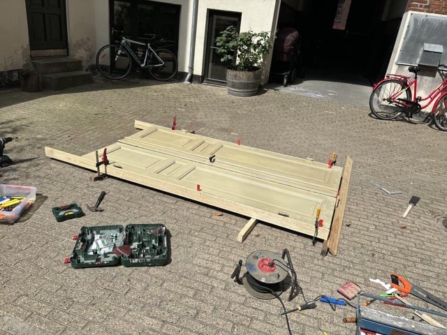

Jeg har en gammel dobbelt fyldningsdør, som jeg har bygget en ny karm til. Alt passer, med 3mm friløb lagt ind mellem karmen og dørene, samt imellem de 2 døre.

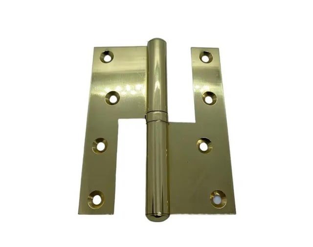

Nu skal der hængsler på, men hvordan går man lige til det når hængslerne helst skal nedsænkes i både karmen og i døren? Så skal afstanden mellem karm og dør jo ikke længere være 3mm, men 0mm da hængslet jo skal lukke helt?

Du kan stadig have de 2-3 mm Det er blot et spørgsmål om at hængsler bukkes en smule, det er det mest almindelige. Det kan man gøre i skruestik før montering eller med hængsel retter efter monterig. Døren skal dog være taget af når man retter. Men du skal først have det monteret før du kan se hvor meget der mangler.
