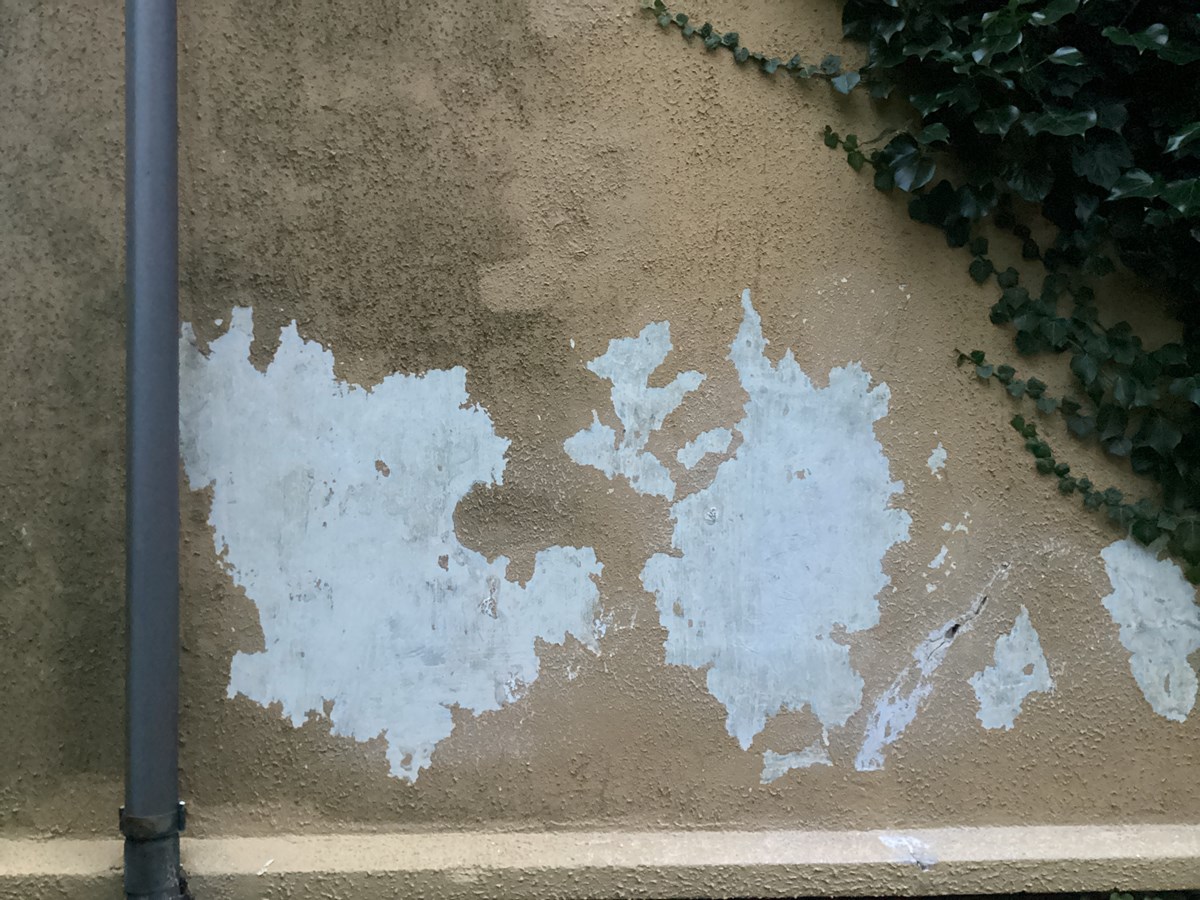

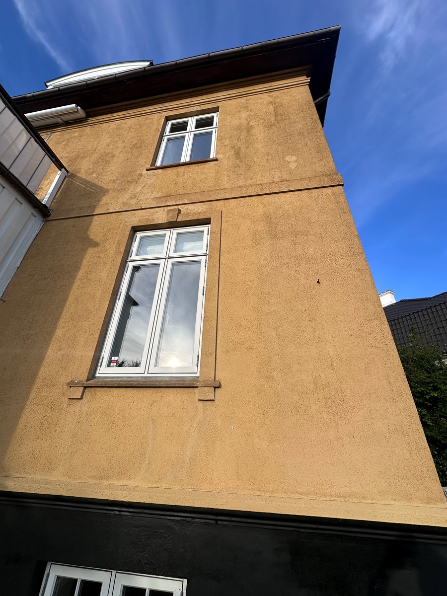

Jeg har en facade som er malet, men den er flere steder begyndt og skalle af og generelt ser facaden træt ud. Vi vil også gerne have en anden farve end den eksisterende gule.
Da overfladen er malet med en kraftig meget ujævn maling, vil vi gerne have facaden skrællet ned, så vi kan få en glat væg med maling.  Jeg er dog i tvivl om hvordan vi bedst gør facaden klar til maling, af to årsager:

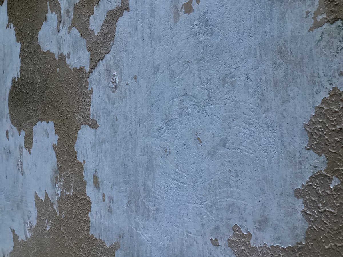

1) under den gamle maling ligner det, at der er noget kalk baseret - muligvis noget ældre kalkmaling. Men hvordan tester jeg hvad det er, så jeg ved om man er nødt til at fjerne det? Det er jo temmelig vigtigt at vælge de rigtige materialer, ​hvis der er kalk på væggen.

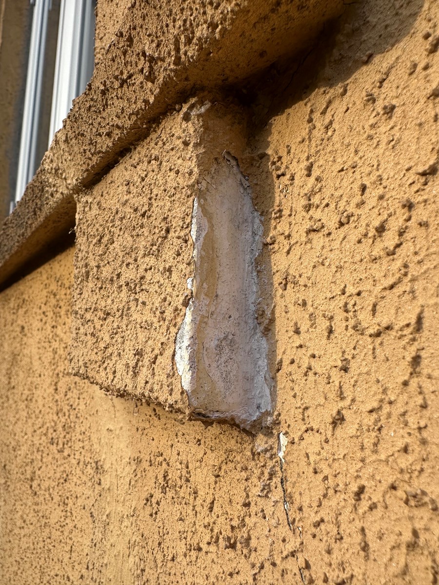

2) på et af de vedhæftede billeder kan man se at vores facadefræser fint har fjernet malingen, men efterlader som forventet nogle små lunker. Hvilken teknik oghvilket materiale ville I anbefale til at pudse muren helt glat?

Det er det man kalder stænkpudset, noget cementbaseret plastforstærket "maling" Der bruger man sådan en hånddreven maskine linK
Hvilken fasadefræser bruger du, og der er også forskellige typer fræseknive man kan bruge.
Har du forsøgt at skrabe det stænkpudsede af, med en kraftig metalspartel?
Tak for baggrundsinfo Jens!
Jeg bruger en Festool RG-150 med SZ-RG-150. Det synes jeg virker ret godt. Dybden kan justeres temmelig præcist og kun mindre lunker i pudsen. Har du/I erfaringer med andre skiver?
De fleste steder kan man ikke få malingen af kun ved brug af spartel før man har overkørt det med facadefræseren. Det virker til at løsne det rigtig godt.
I går aftes læste jeg lidt videre og lærte at man kan lave en ‘kalk test’ ved at hælde eddike på pudsen, for at afgøre om det er kalk i. Det virker til at være tilfældet.
Så mit spørgsmål er stadig, hvilken form for finpudsning er bedst og herefter, hvad skal jeg være opmærksom på i forhold til valg af maling?
