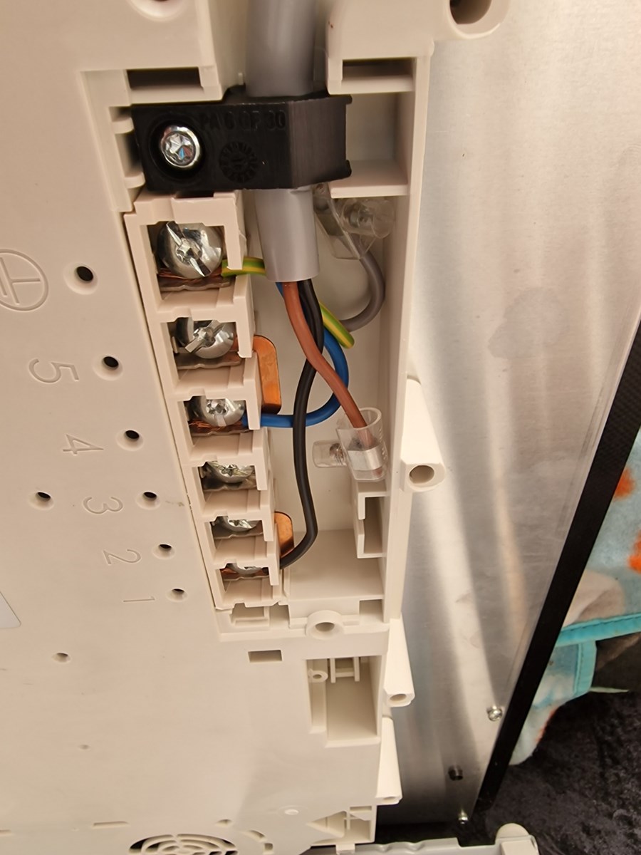

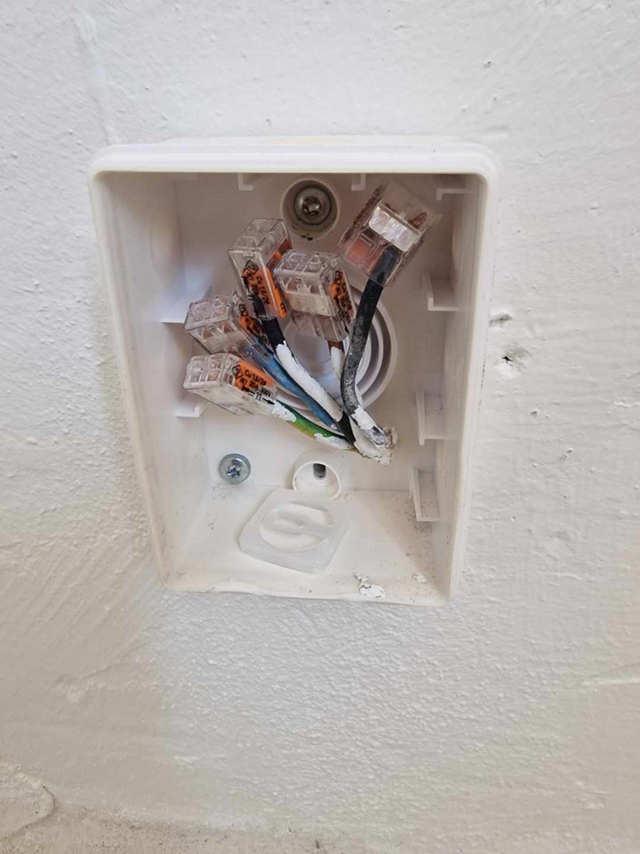

En kammerat skal tilslutte en kogeplade, og jeg er Næææsten sikker på jeg ved hvordan🙂 men for at undgå at hans kogeplade brænder af, vil jeg da lige høre jer eksperter🙂
Jeg indsætter lige fotos..
Skal den ikke tilsluttes med jord til jord,
Nul til 4
En fase til hver af hhv. 1,2 og 3? Men først fjerne lusen mellem 1 og 2🙂
For at teste om farverne, på lederne anvendt i dåsen, passer måler jeg først 230v mellem de tre faser og jord, og så noget meget lavere mellem nul og jord, ikke?
Du måler IKKE mellem fase og jord, men mellem fase og nul. Bortset fra det er din plan OK.
