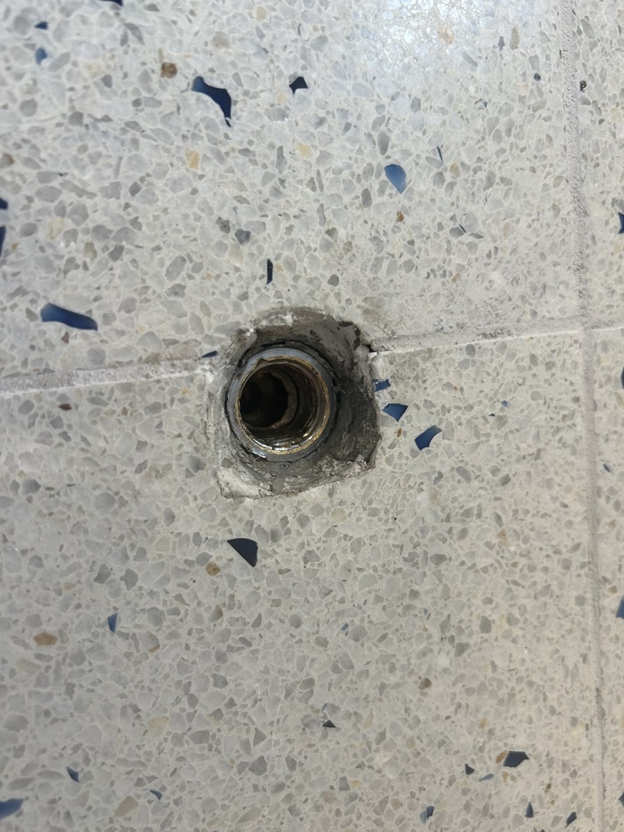

Hej LDS,

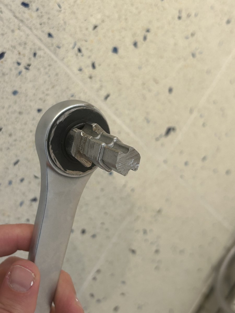

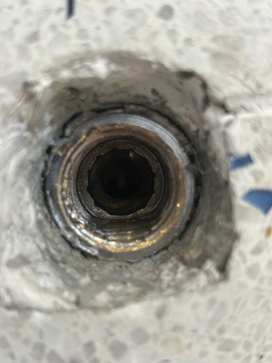

Jeg er ved at montere et kararmatur og skulle bruge en haneforlænger. Den har ved opmålning sat sig fast i koblingsdåsen og jeg er bange for at gevindet er ødelagt, min juletræ-nøgle kan i hvertfald ikke gribe fat i den.
Gode ideer modtages med kyshånd.
Hvis dit værktøjssortiment ikke indeholder en unbraconøgle der er stor nok, kan den skrues ud med hovedet af en ( 12 mm ) bolt og en rørtang.
