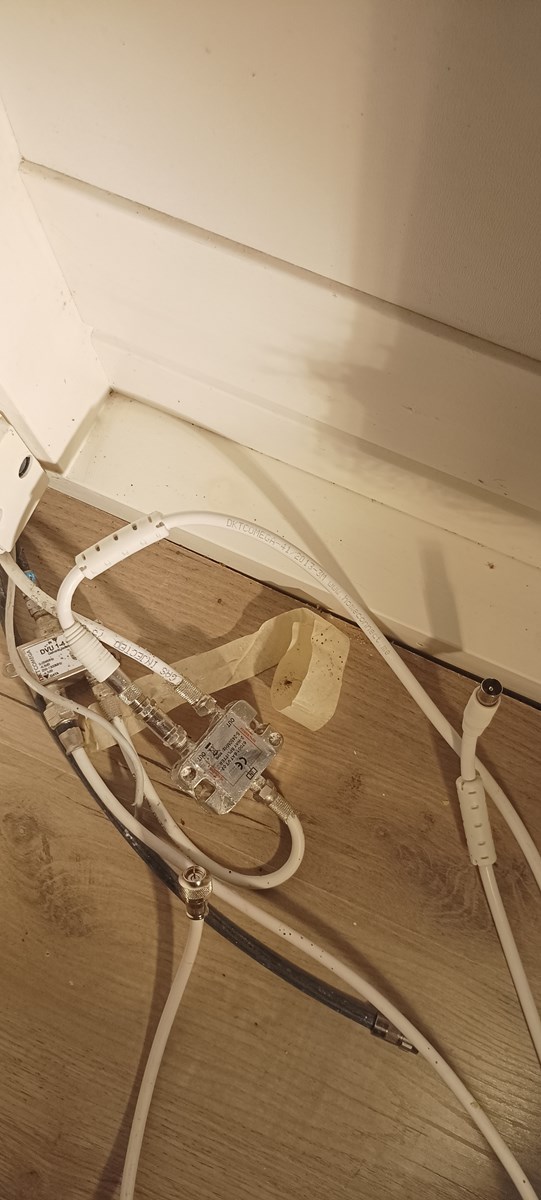

På den anden side af væggen fra hvor bredbåndet føres ind finder jeg dette gemt under en kasse. Hvad kigger jeg på her?

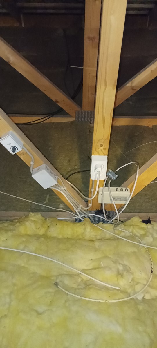

På loftet ses noget lignende.

Dine billeder viser antenne kabel / installation til TV. Dette antenne kabel kan komme fra kabel TV eller egen antenne. Du kan ikke bruge disse kabler til at distribuere netværk i huset.
Når du får fibernet er det jo kun indføringen fra "verden" til din router, og routeren, der skiftes. Alt andet er som i forgårs medmindre du har købt ekstraydelser.

Dine ethernet ledninger kan godt genbruges til at distribuere netværk i huset.
 Jo det kan man godt med eksempelvis MoCa adaptere. Aghængig hvad men ønsker kan dette være rigeligt med ydelse
