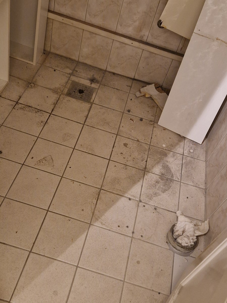

Jeg er igang med at ligge 2 lejligheder sammen. Jeg er pt igang med at fjerne mit gamle badeværelse hvor der nu skal være et stort køkken alrum.
Der er så det gamle afløb og faldstamme som jeg ikke skal bruge.
Faldstammen kommer til at være under et kækkenskab må man godt proppe det til eller SKAL det fjernes?
Afløbet flugter gulvet så det kunne jeg godt bare proppe til og dække.
Mit spørgsmål er nok bare om man må det?
Mange tak på forhånd 😁. God dat til jer alle.

Nu skriver du lejlighed, hvilket får mig til at tænke på etageejendom. Er der under/overboer som har brug for faldstammen ?
I villaer og huse, er det klogest at ikke have "døde" rør, da det kan blive til fine rotteboliger, men hvis du bor på toppen af en bygning er det måske knapt så relevant   selvom rotter snilt kan "klatre" op på 4 sal, husker jeg fra min tid på Nørrebro i KBH.
du skal jo bruge et afløb til køkkenvasken , så det ene skal vel føres der til
de må godt proppes , men du må ikke selv
få en kloakmester til det , så er du sikker på det er iorden , og også lovligt , det er max en halv time for ham
Mange tak. Køkkenvasken er allerede tilsluttet, mit køkken ligger lige bag det badeværelse jeg er ved at fjerne =) Jeg får fat i en professionel til at se på det.
