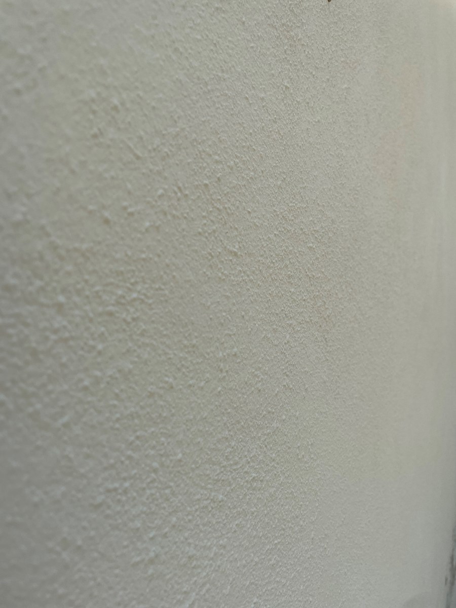

Jeg skal reparere noget puds som har denne struktur. Hvordan finder jeg den rigtige? Skal jeg selv blande noget i mørtlen?
Det er enten bakke -eller strandmørtel men der er ikke andre referencer ift størrelsesmål på billederne. Bakkemørtel har korn 0-4mm, strandmørtel har 0-2mm.

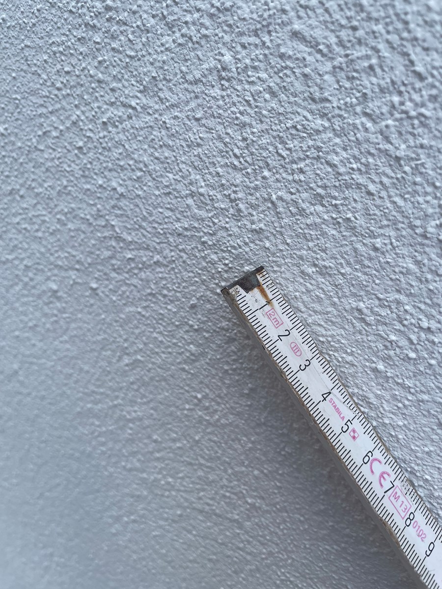

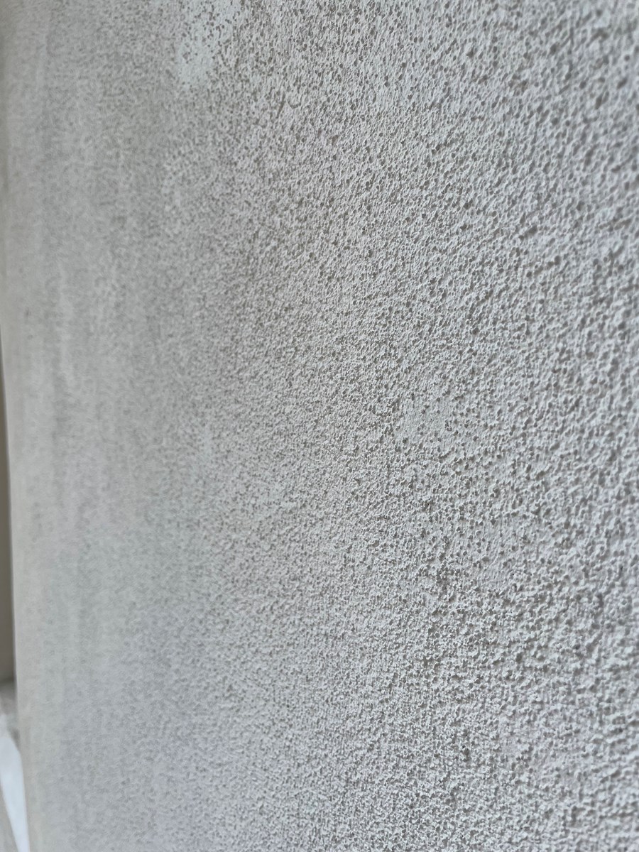

Mange tak for svar 👍🏼 måske du kan komme det nærmere med dette billede?
Umiddelbart strandmørtel, men er ikke filtset ret godt sammen. Antager væggen er malet?
Isf kan man (itf pudsen ikke er helt dem samme) blande kvartssand i malingen og "udjævne" strukturen ift det omkringliggende.
/BOFH
Det ligner det er sprøjtet. Hvis du vil matche overfladen ville jeg sprøjtepudse det.
Tak for svar begge. Det er malet efterfølgende. Jeg har forsøgt mig med strandmørtel, som ikke rammer det helt; så måske var det bakkemørtel.
Selv om der er korn op til 4 mm så bliver det nogenlunde jævn overflade ved pudsning. Men skubber "stenene" ind i pudslaget til mad kører med pudsebræt.
Det er tilsyneladende lavet efterfølgende.
