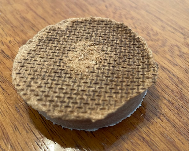

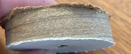

Er dette cellotex? LennartBertelsen 1379 06-08-2024 09:28 I et hus fra 71 har jeg fundet dette materiale i væggene.Er det cellotex?Blev det ikke ulovligt i 60erne?Eller er det et andet materiale? Det minder lidt om MDF, men det er blødere. 1 svar Følg tråden Annonce Annonce Annonce
djaydjay 1457 7200 06-08-2024 10:16 Det er givetvis Celotex, - men først ulovlige at opsætte efter 1972. Før 1966 - Ingen kravFra 1966 -1972 lovlige, når de var brandimprægneret.Se link til SikkerhedstyrelsenLink : Celotex sikkerhedstyrelsen
