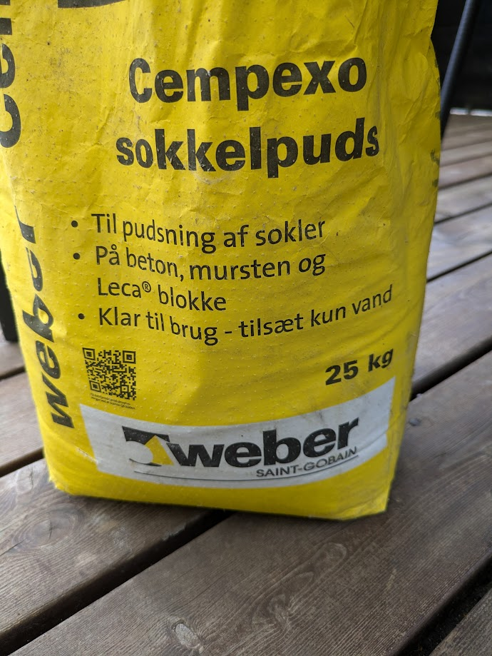

Er i gang med at lappe soklen på vores hus.
Har brugt noget sokkelpuds fra en pose Weber sokkelpuds som jeg har haft stående fra en tidligerer repation af soklen uden problemmer.
Pudsede soklen i går, og her efter 24 timer, er det tørt, men lige så snart jeg blot røre ved det, smuldre pudsen fuldstendig.
Hvad fanden er der sket?
Kan sådan en posse sokkelpus blive for gammelt?

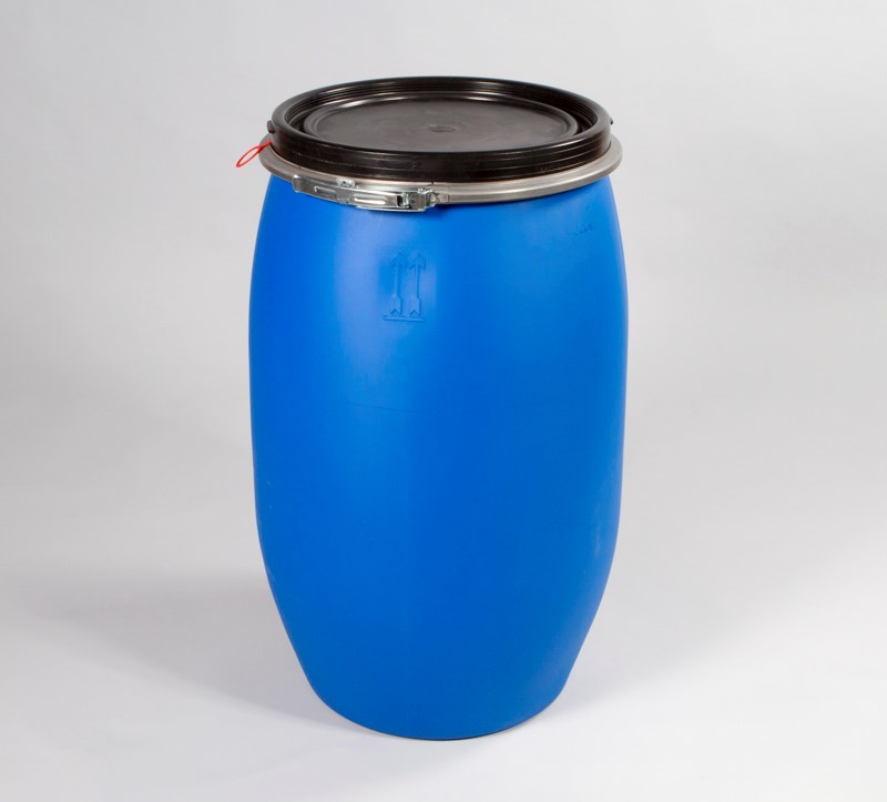

Jeg har rigtig god erfaring med at opbevare cement, fliselim, og færdig tørprodukter, i en plast tønde med låg, så klumper det ikke, da der ikke kan trænge fugt ind.
Det er sådan en tønde jeg bruger..

Ellers en go ide med den tønde 💡👌😀
