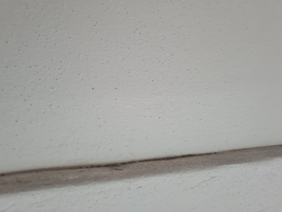

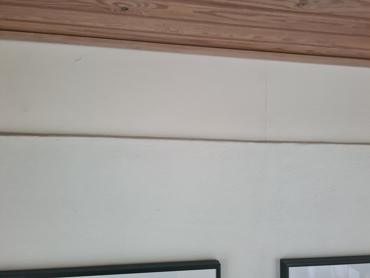

I mit 70'er hus er ydervæggene af mursten med en træbjælke ovenpå. Indvendigt er der derfor langs ydervæggen en synlig overgang mellem muren og træbjælken som samler støv og ikke er særligt køn, billeder er vedhæftet.  Vi vil gerne have væggen helt glat, og jeg overvejer om det kan gøres ved at sætte en gipsplade i "hulrummet", i stedet for at beklæde hele væggen med gips. I køkkenet som er i rummet ved siden af er der ingen overgang, og når man banker på væggen lyder det umiddelbart ikke som om der er gips på hele væggen her. Jeg er dog bange for revner i overgangen og vil derfor høre om nogen har tips til hvordan man får et holdbart resultat?

Fermacel / fibergips kunne måske være en god løsning, hvis højdeforskellen passer nogenlunde med tykkelsen på pladen. Den må godt være tyndere end højdeforskellen, for det kan du nemt spartle op.
Men det vil måske kræve et armeringsbånd og efterfølgende fuldspartling af det hele, hvis det skal være helt perfekt....

Jeg tænker netop at fuldspartle uanset hvad. Så armeringsstrimmel i bunden i samling mellem gipsplade og mursten, det burde kunne holde?

Det har jeg haft god succes med.

Jeg er lidt nervøs for opfugtning bag pladen, det er jo en ydervæg vi taler om. Jeg ved ikke hvad der er bag spånpladen af isolering, men der burde jo være noget. Men når det er så lille et areal gør det måske ikke noget? ​
