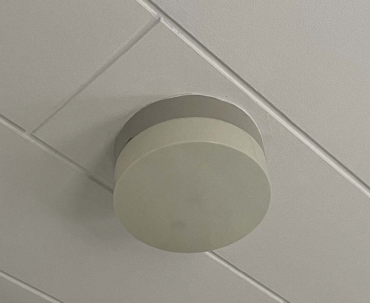

Hvordan skifter jeg mon pærer i denne lampe?
Hvordan skifter jeg pærer i sådan en lampe?
Den grå og den hvide del kan dreje i forhold til hinanden. Jeg har prøvet at dreje det hvide rundt. Det drejer fint rundt, men det kommer ikke af. Jeg har også prøvet at hive forholdsvist hårdt i det, men det kommer ikke af. Og vil heller ikke risikere at hive hele lamen ned fra loftet.
Nogen der kender lampen?
der er et lille hak i mellem det grå og hvide hvor du sætter en ligekærvet skruetrækker ind og drejer, så kommer glasset af
Rolias skrev den 04-08-2024 20:04:57
 Det vil jeg prøve. Tak! 🙏
