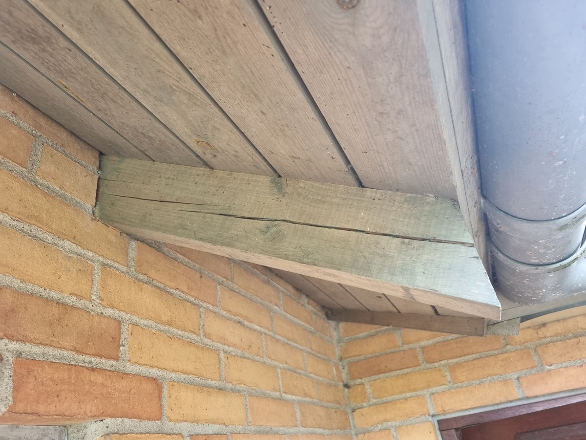

Hvor bekymret bør jeg være ved revnede spær?
Tror billedet siger det bedst, nogle brædder er revnet i år, så slemt var det ikke 2 år siden da jeg købte huset (på i alt 24 år)
Tilknyttede billede er af det mest revnede spær.
En dude snakkede i øvrigt om at tagkonstruktionen ikke var lavet korrekt til teglsten? Man kan se taget hænge en anelse nederst i hjørner.
Tager gerne imod input, tak!
Det betyder ​absolut ingenting, det er helt normalt med de revner.
Vil du gøre noget, kan du beskytte enden med zink eller lignende, endetræ er generelt lidt udsat når der er risiko for det får vand, dog sidde de jo lidt i læ af tagrenden.
Lyder godt, takker! Jeg skulle have givet dem lidt maling, æv.
