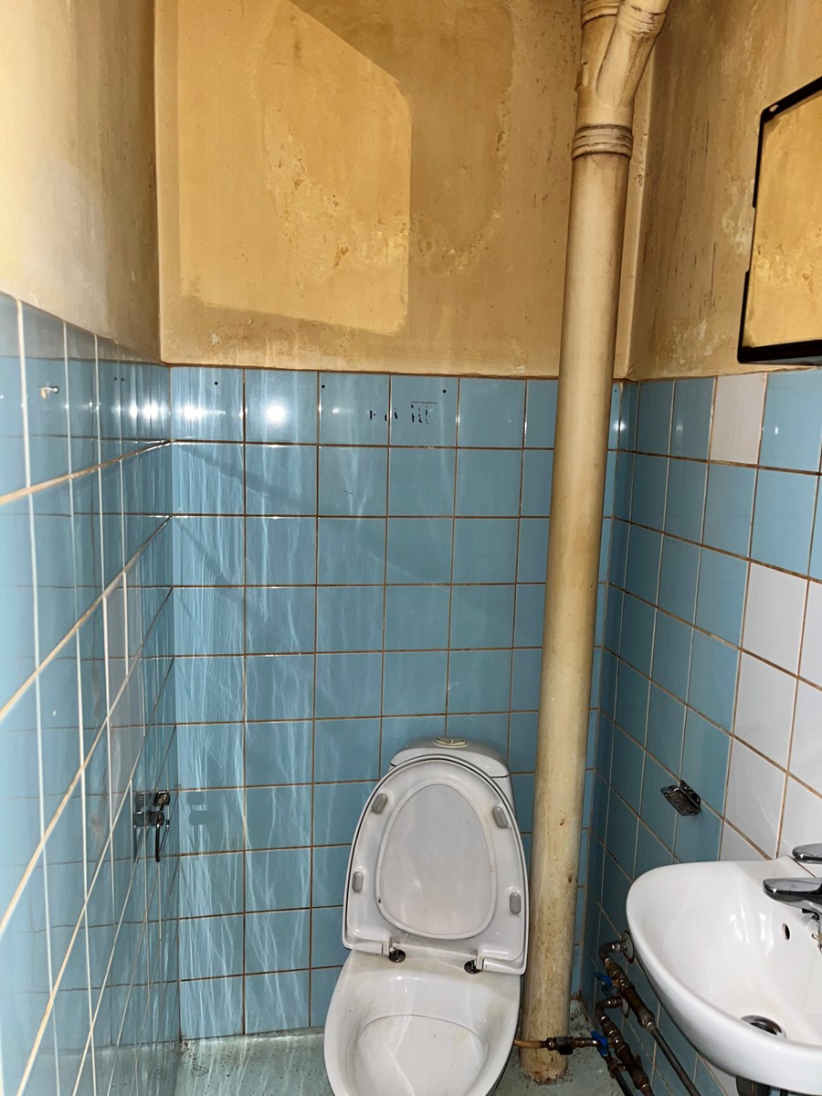

Jeg har købt en gammel andel med et lille badeværelse. Jeg mener, at det ikke lever op til dagens standarder (dog har jeg ikke super godt styr på dette). F.eks. går fliserne ikke helt op ad væggen.
Skal jeg sørge for, at det er fuldt lovligt med fliser, eller er det kun hvis jeg renoverer?
Jeg har kun planer om:
  1. Slibe terrazzo gulv
  2. Udskifte armatur/toilet
  3. Vaske og male vægge
Mange tak!
Umiddelbart lyder det du vil ikke som gennemgribende renovering, men mest kosmetisk..
Derfor skal det blot være lovligt på tidspunktet for opførsel.. mener jeg, som lægmand😅
Så længe der ikke er en bruser i rummet ser alt lovligt ud.
/BOFH
Med bruser er det også lovlig hvis det er noget gammelt. Det du påtænker kræver ikke at det lever op til dagens standard
Du skriver, at det er en andelsbolig. Det betyder, at boligen ikke er din, men at du har købt brugsretten til den. Derfor ville jeg se i vedtægterne eller spørge bestyrelsen om hvilke ændringer, du må foretage.
BOFH skrev den 03-08-2024 21:18:33
/BOFH
Der er bruser. Men forstår det som, at ​så længe det ikke er en "reel" renovering, skal den ikke leve op til moderne krav.
