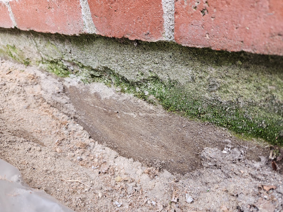

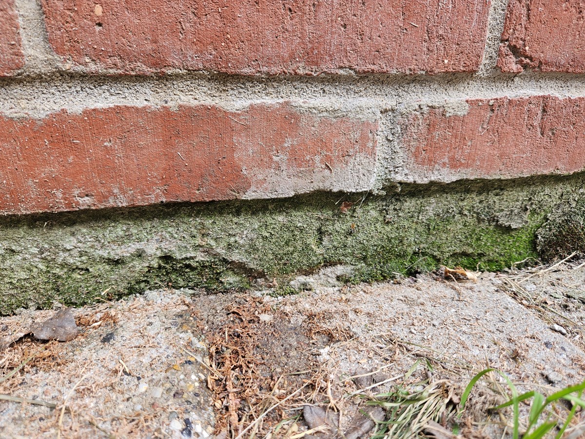

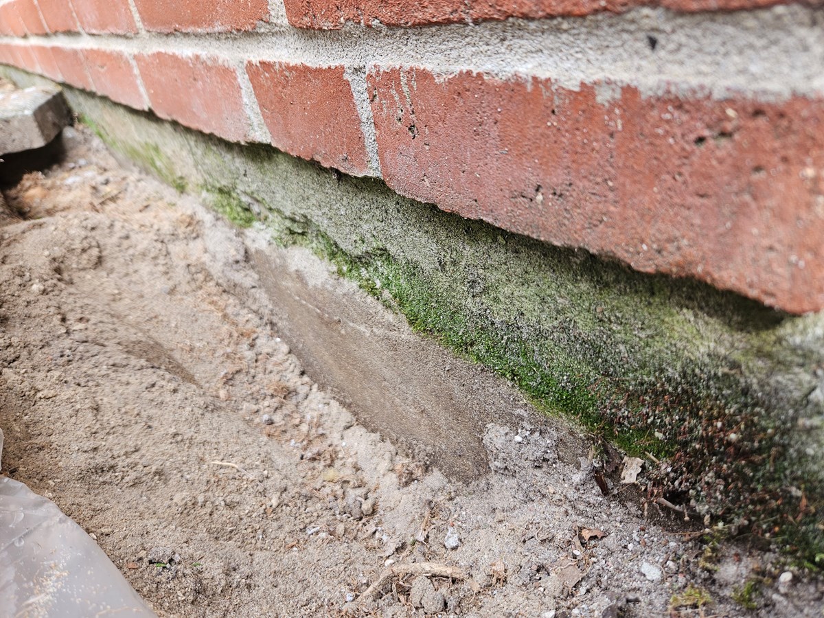

​Hvordan vurderer jeg skadens omfang på min sokkel? ​Pudsen er faldet af flere steder og der vokser ​mos på, altså ​tegn på at den er fugtig.
​Ligner det en overfladisk skade eller en sætningsskade?
Hvad kan jeg gøre for at ​løse det? Skal ​den bare pudses ​op eller er det mere omfattende end ​det?
Og hvad hvis jeg ikke kan finde årsagen til at den er fugtig?

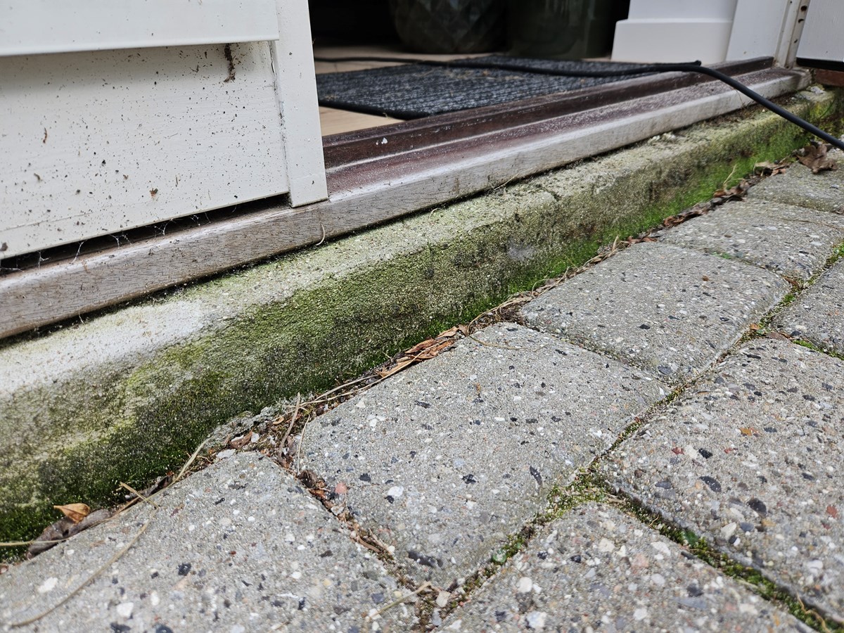

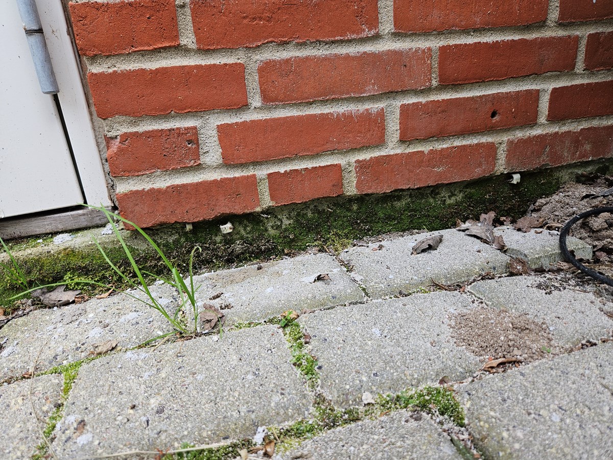

Forket fald på din flisebelægning, så vandet ikke løber væk fra huset, men ind mod soklen, hvor fugten så bliver suget op.
Der bør i øvrigt være et lille mellemrum mellem fliser og sokkel, så der er plads til at fliserene kan arbejde, når det er frostvejr.
