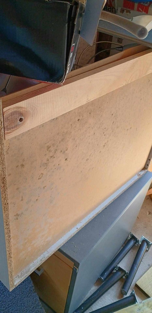

Jeg har 3 poser mineraluld, som har ligget i et udhus i 10 måneder og dermed været udsat for direkte sollys og været i et fugtigt værelse, da taget og vinduerne er utætte.
Jeg læste på nettet at direkte sollys og fugt er ikke godt til mineraluld, men en murer sagde at det gjorde ikke noget og jeg skulle bare lufte den ud.
Ville I bruge mineralulden eller købe nyt? Vil helst undgå mere køb, hvis det kunne lade sig gøre
Billedet er fra en møbel, som lå i værelset og fik svamp på sig.
