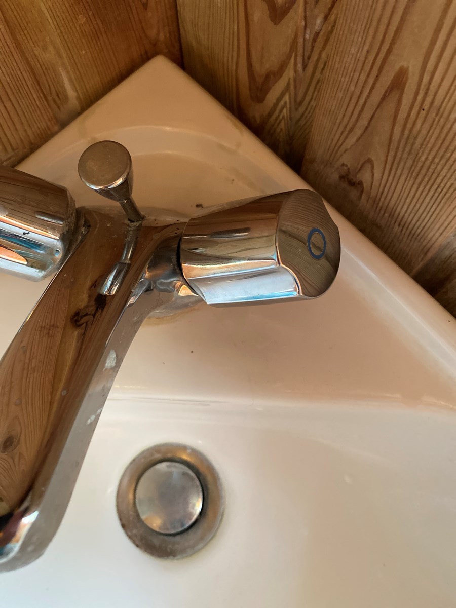

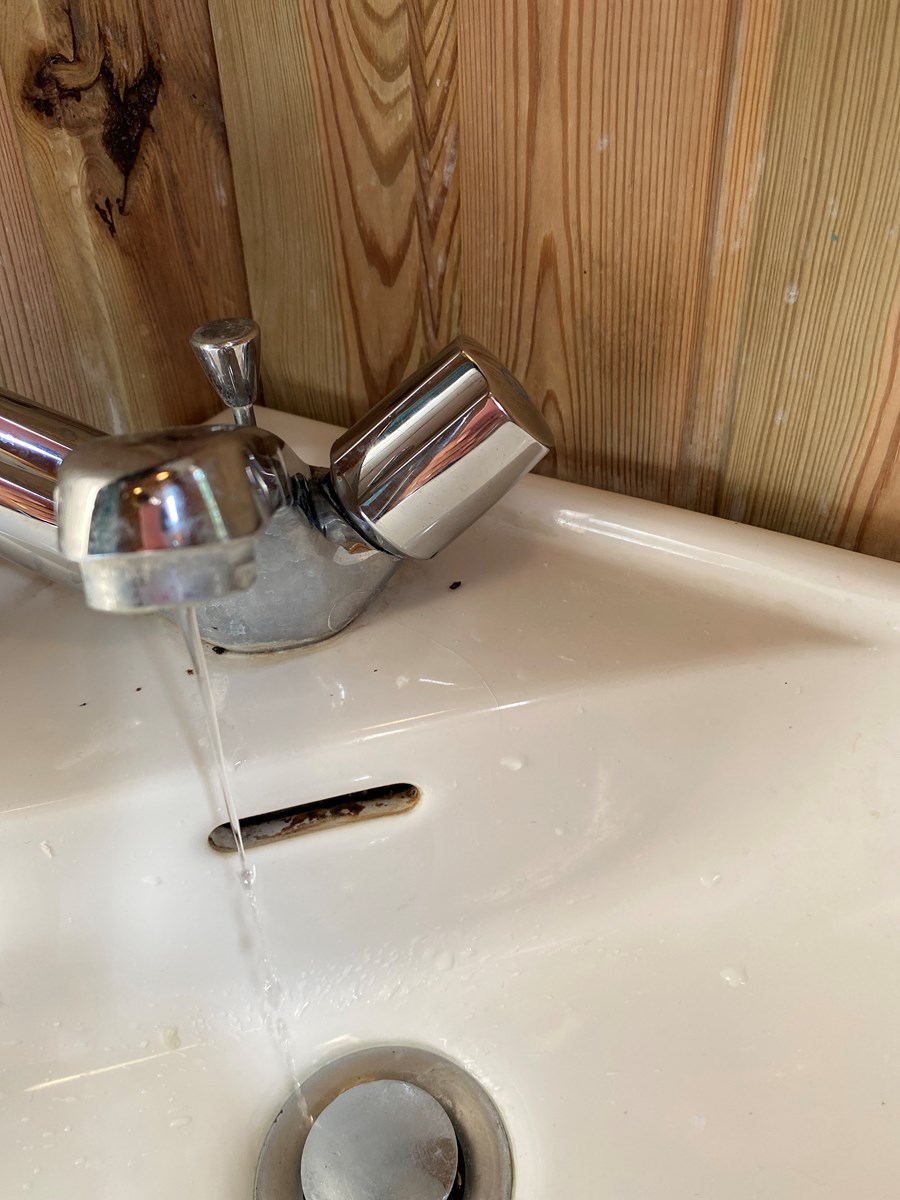

Svag stråle og hane over gevind Hinrikke 1 03-08-2024 09:30 Vandhane med meget svag stråle kan ikke åbnes mere. Er nok skruet over gevindHvad kan jeg gøre ? 2 svar Følg tråden Annonce Annonce Annonce

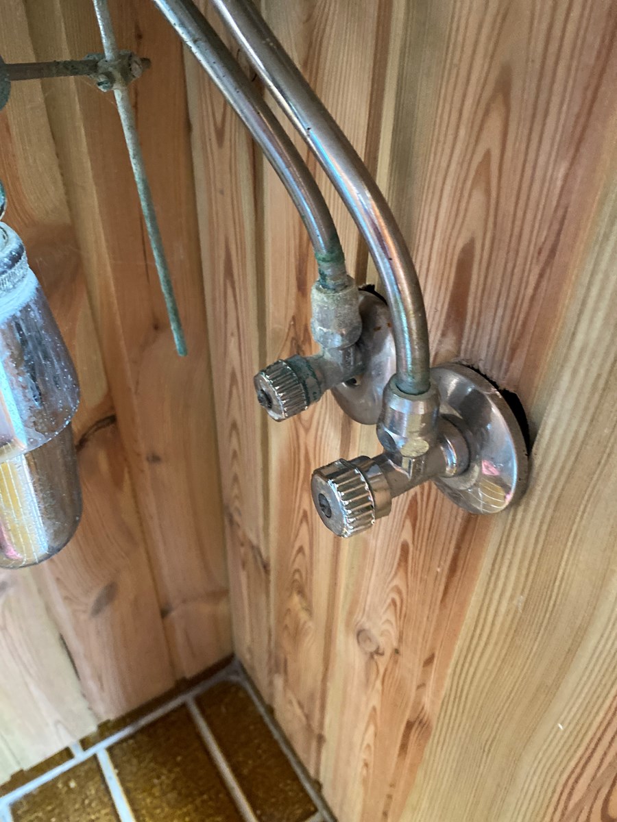

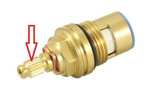

je_ns 13059 03-08-2024 10:32 er det både det varme og kolde vand der er galt med ?Er det kun den ene, er det nok mellem håndtaget og selve spindlen det er galt.Typisk håndtaget, men det sker ofte hvis spindelen går for trægt.Så nyt håndtag og spindel.. Vi prøver igen, i morgen --
GodeVen 4377 5220 04-08-2024 16:32 Det kan have forskellige årsager. Det er vigtigt at vide om det kun er koldt eller varmt, og om der kommer mere hvis begge er åbnet.Jeg har aldrig hørt om en vandhane, der skruet over gevind. Det betyder ikke, at det ikke er muligt, men hvis det sker vil det nok nærmere være et problem at lukke for vandet, end at åbne.
