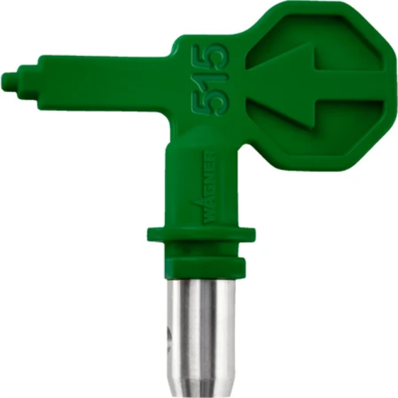

tænker problemet er alle olie baserede malinger, fordi dyser mv. er plastik - til hegns imprægnering bruger jeg en olie sprøjte til kompressor og glatter efter med en bred pensel.

 Der er mere selve pumpen, og slange/håndtag der er svære at rense, dysen er ikke problemet på den jeg har, og ellers er det jo en sliddel der er nem at udskifte.
dyserne på min er af denne her type..
