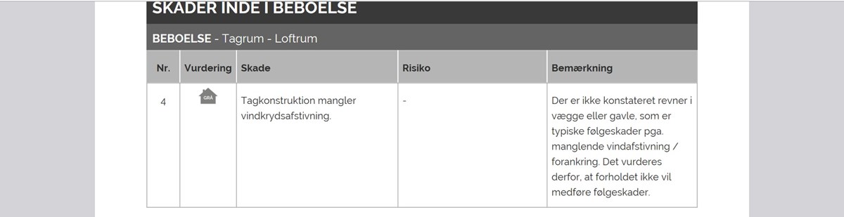

Da jeg muligvis skal ud og kigge på vores første hus igen ville jeg lige høre nogle af jer herinde om i evt har fået lavet - Vindkryds afstivning på loftet - Det er et parcelhus.
Da den er under GRÅ ​- Burde fejlen ikke være alvorlig, men jeg synes nu at det kunne lyde lidt alvorligt ​og at man burde få det lavet hurtigt ? Og tænker lidt på om ​sådan noget koster meget? ​
jeg har vedhæftet et ​billede fra Tilstands rapporten.

Det er, forudsat spærene ikke skal rettes op, en opgave som tager 1 time + 2000kr i vindtræksbånd + strammere.
Man bør naturligvis få det lavet, men hvis tagkonstruktionen har kunnet stå indtil nu kan den nok også fortsat.
Selvbygger med stort S.
Okay mange tak for svaret. Det beroliger:)
Så må jeg prøve at se, hvordan det kan laves ellers finde en tømrer
Det er nok noget optimistisk med 1 times arbejdsløn. Men enig det laves fra lofts rummet, så det er en typisk gør det selv opgave.

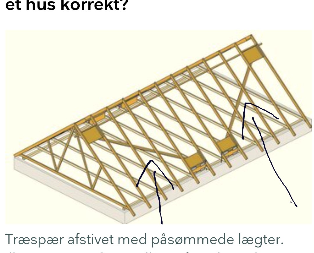

 Taglægter på undersiden- er det ment som på billeder jeg har vedhæftet
Ja der skal bare skrues / sømmes taglægter på diagonalt. Jeg ved ikke hvad de firkantede plader gør godt for. Det kan være ekstra forstærkning i enderne af lægter. Jeg synes ofte at lægter blot er skruet i alle spær som de krydser.
ev elmand skrev den 03-08-2024 13:36:14
Det er en ekstra forstærkning som gør at lasten til spæret ikke afsættes i et enkelt punkt men over en større del af spæret, ses ikke ofte og er heller ikke gjort her.
/BOFH
