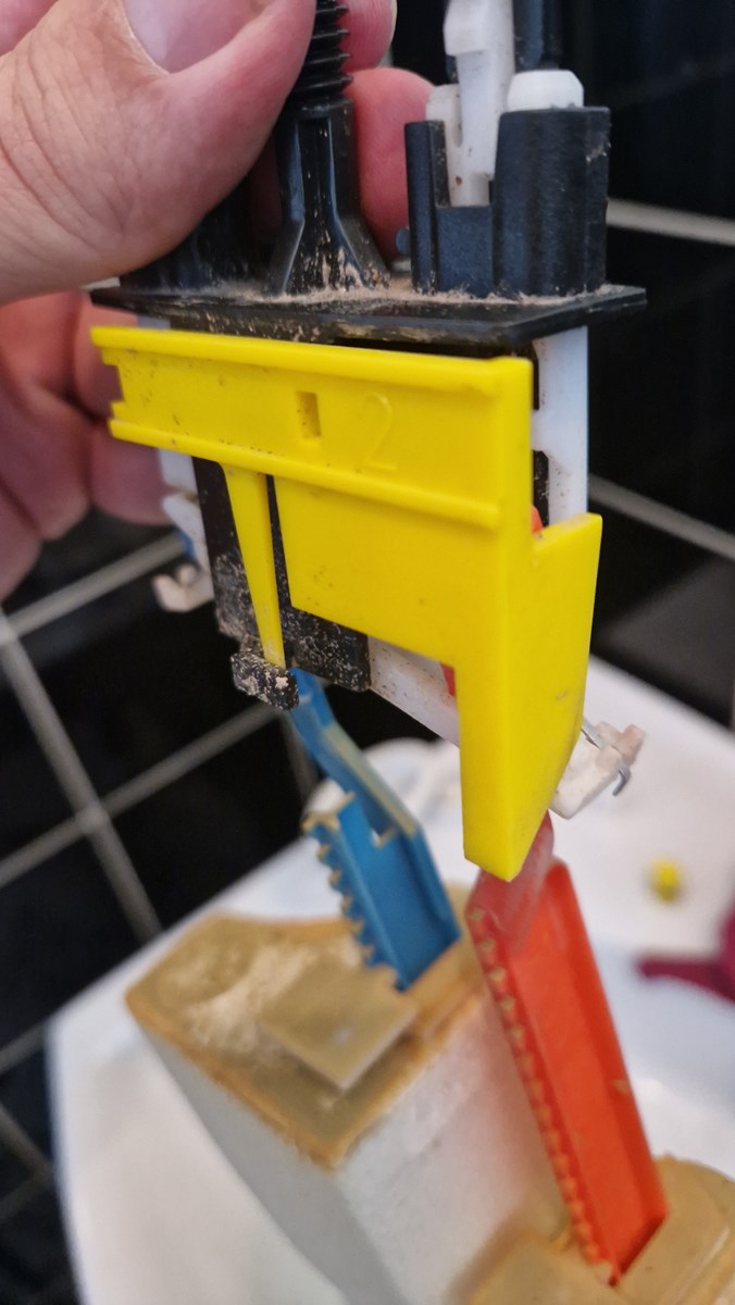

Den gule dimmer her, som der står 2 på... skal den være inde bag den sorte tab i bunden?
Jeg kan se den er det på den gamle jeg har pillet ud (billedet), men på den nye hviler den på ydersiden af tappen... Der er også "hængsler" i toppen så den kan vippe ud, men det kan den jo da ikke, når den er inde bag ved. Men jeg ved ikke om det er mig, der har rystet den ud på ydersiden, da jeg kæmpede med at montere den.
Så godt som den passer så skal den ind bag ved. Det er sikkert den der skal låse det gule beslag på plads.
Det viser sig, at det er en indstilling: Hvis den er udenfor, så skyller begge sider med fuld skyl - er den indenfor, så er det spareskyl til højre som normalt.
