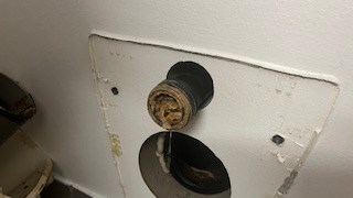

Som opfølgning på denne tråd kan jeg bekræfte, at forbindelsen mellem cisterne og kumme var helt blokeret af kalkflager. Se det vedhæftede billede.
Løsningen var at tage kummen af og rense inlet.
Tak for hjælpen alle sammen.
