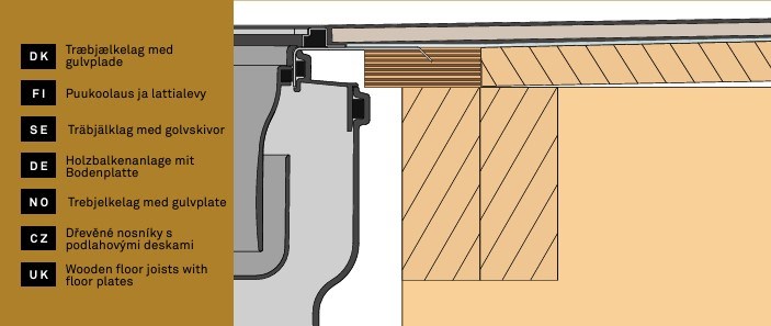

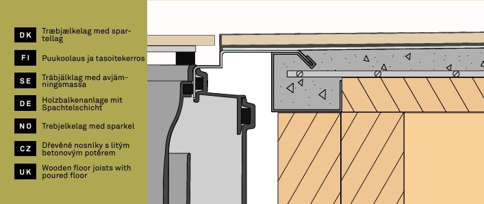

Jeg skal have monteret et Unidrain Highline Custom hjørneafløb i et gulv af træbjælkelag med gulvplader. I monteringsvejledning til deres Classic Line bruger man et montagesæt af træ, men dette er ikke beskrevet i vejledningen til HighLine. Der er kun vist pladegulv med spartellag og en plastskinne.
Er der nogen der ved om montagesættet i træ også passer til HighLine, så det måske bare er en forglemmelse i vejledningen?

Har fået svar fra Undrain som skriver at montagesættet til ClassicLine sagtens kan bruges til Highline Custom armaturet :D
