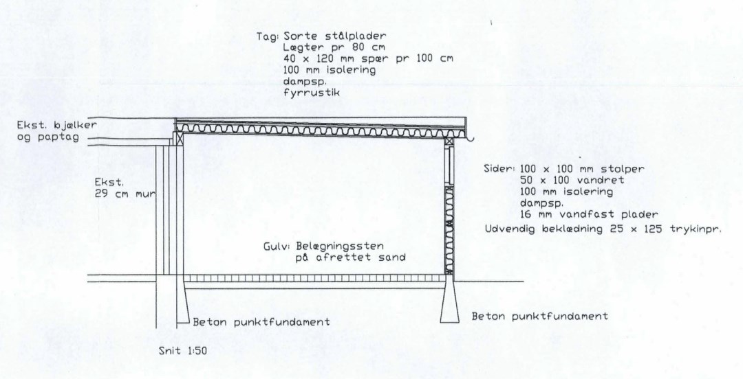

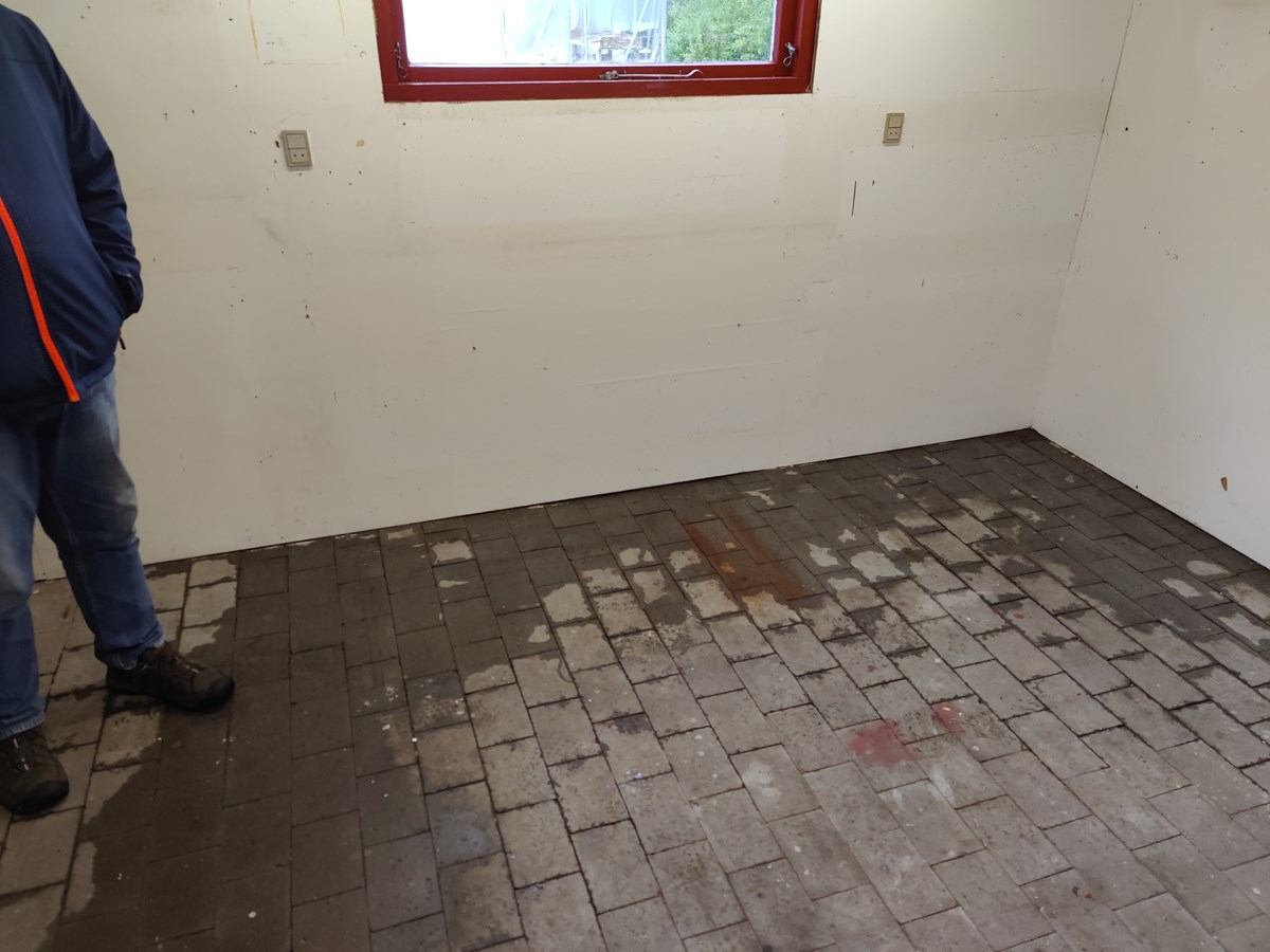

Jeg har i starten af året købt et hus fra 70'erne hvor der i forlængelse af garagen er bygget et værksted i starten af 00'erne af tidligere ejer.
Det er lavet med et punktfundament og gulvet er stampet sand med belægningssten ovenpå.
Problemet er desværre af der godt kan trænge fugt op fra de sten når det regner meget udenfor eller er vinter og det tænker jeg er en dårlig kombination da jeg ikke har lyst til at mit værktøj ruster.
Jeg ønsker derfor at have varme på året rundt og holde 5-10 grader. Der er 100mm isolering i vægge og loft (ifølge tegningerne).
Gulvet skal ikke umiddelbart bære de tungeste ting, det vil primært være til at reparere cykler og elektronik.
Jeg er efterhånden kommet frem til at støbning bliver en for stor opgave og måske også overkill til mit behov.
Spørgsmålene her lyder så på:
  1. Hvor meget isolering i gulvet vil være passende?
  2. Hvordan vil et gulv skulle opbygges mht. Strøer eller andet?
  3. Hvordan fugtsikrer jeg så der ikke trænger vand op?
  4. Hvilken isolering er bedst af benytte - den skal naturligvis være trædefast.
  5. Er der noget jeg skal være opmærksom på mht. Punkfundament når jeg graver ud?
  6. Andet jeg ikke har tænkt over?
Jeg har også vedhæftet to billeder, et af gulvet som det er nu og et af tegningen der blev brugt til at søge byggetilladelse i sin tid.
