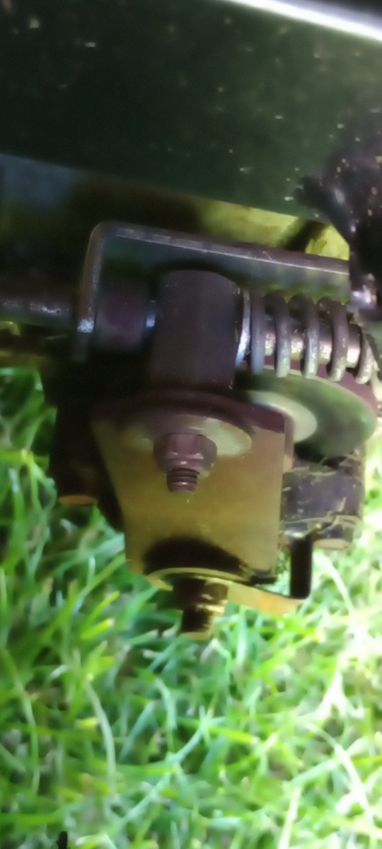

I tidligere tråd er der beskrevet justeringer af bremse og kobling på Stiga. Der hvor vi har koblingen sammen med bremsen.
Når jeg justerer ved gearet, så får jeg enten nul bremser og kanon god gearskift eller dårlig gearskift og gode bremser.
I tidligere tråd beskriver en person at der er 2 steder for disse justeringer.
Skal jeg justerer bremse møtrikken først og så justerer andet sted bagefter?

Sådan som du beskriver, tænker jeg: kobling og bremse aktiveres samtidig fordi maskinen alligevel skal holde stille ved gearskift ( ingen synkromesh ) -  kan det justeres separat ville jeg justere udkobling 1/3 nede og bremsen med pedal 2/3 nede. På nogle gl. modeller er det blot en rem der slækkes på fremtrækket, så det afhænger af dit system.
Det er Stiga model 13 2511 13.
Der er en knald hårfin balancegang ved justering på nederste møtrik.
Springfjeder armen går til pedalen men har ikke rørt ved den endnu.
Er det lidt på hver møtrik eller kun den nederste?
Det er også korrekt at der er et mindre hjul som slækker og spænder på rem. Men denne kan selvfølgelig sikkert også justeres.
Det jeg leder efter er at denne er til Koblingspunkt og denne gør at du justere bremsen...
Bh. Tom
TomFamAs
Juster nede ved gearkassen først, som på det sidste billede. Ja det er noget fintfølende, så prøv dig frem, slæk evt lidt på kablet, når du justere den nederste.
Så justere du pedalen/kablet til sidst..
"Så justere du pedalen/kablet til sidst.."
Ved det samme sted, ovenover ?
