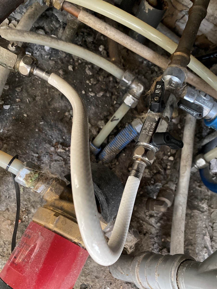

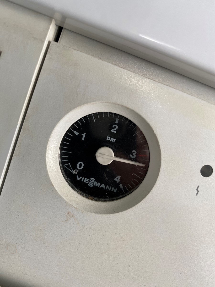

Jeg er ny i det her med gasfyr, og ved en fejl (fummelfingret) kom jeg til at hÊlde for meget vand pÄ fyret, sÄ nu er trykket 3,2!
Hvordan fÄr jeg det udlignet? Det er et Vitodens 333.

Du piller pĂ„fyldningsslangen af ved “vandpĂ„fyldningshanen” og Ă„bner for hanen i modsatte ende. SĂ„ kommer der vand ud af slangen, og trykket i fyret vil falde.
SĂžren O
Hej SĂžren
Hvordan gĂžr jeg det?

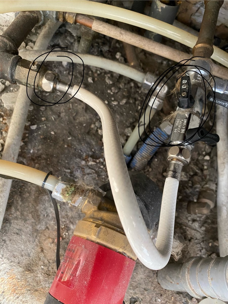

En tang pÄ mÞtrik til venstre, drej til begynder at dryppe og stop.
NÄr tryk er 2 bar stram igen.
Nu har  du begge haner lukkede. SĂ„ skruer du slangen af til venstre ved at sĂŠtte en skruenĂžgle eller vandpumpe tang pĂ„ og dreje indtil slangen er taget helt af. Kommer der meget vand sĂ„ har du glemt at lukke hane til venstre.
Slangen holdes over en skĂ„l / spand og hanen yderst mod slangen i hĂžjre side pĂ„ billedet Ă„bnes indtil trykket er faldet.
SĂ„ lader du slangen hĂŠnge uden at vĂŠre tilsluttet den ene ende indtil nĂŠste gang der skal lukkes vand pĂ„ igen.
Det er nemlig ikke lovlig at have slange fast monteret
