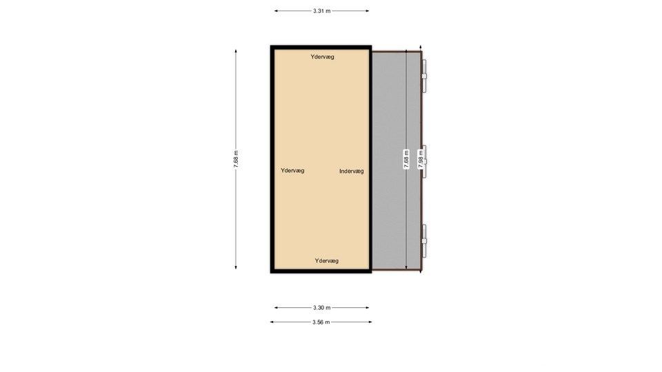

Jeg skal i gang med et projekt i forbindelse med flytningen af et fyrrum i en gammel stald, som ligger i forlængelse af vores stuehus. På tegningen er det gule rum det nye fyrrum. Det bliver en selvstændig enhed. Fyrrummet brandsikres efter alle regler (den del har vi styr på) og lukkes inde med loft under spærfod, så der kun er indgang gennem gårdspladsen.

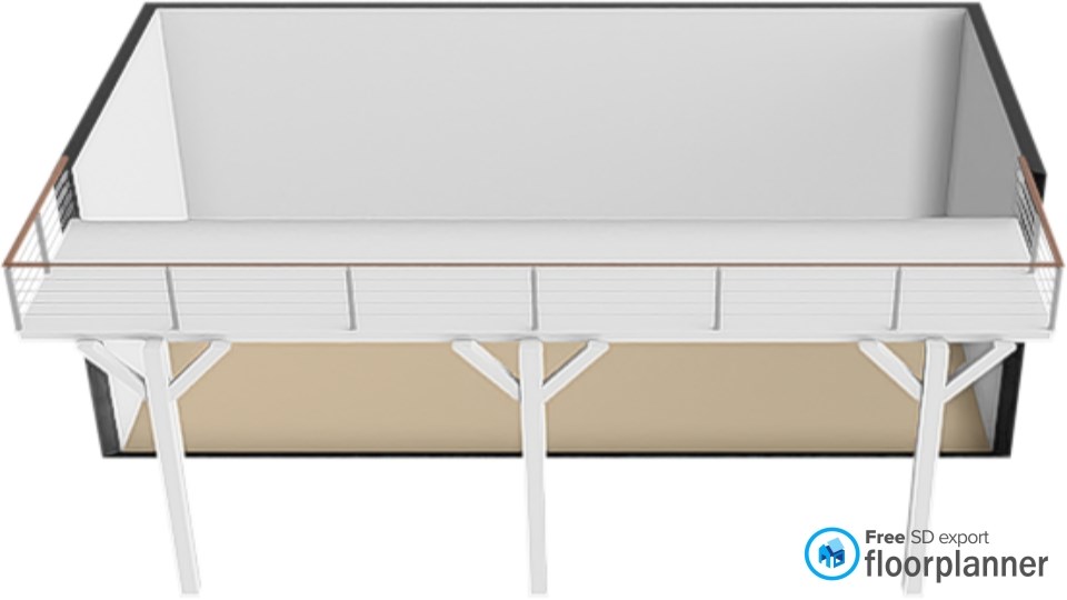

Samtidig skal jeg have en "balkon" svævende i værelset på den anden side, som holdes oppe af 3 søjler (se billede).

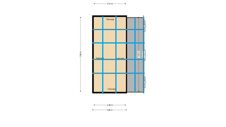

Hvad tænker i om planen og hvad med dimensionering af bjælkerne, så vi er sikre på det holder? :-) Vedhæftet også lige et billede med blå streger, hvor de blå streger er påtænkte bjælker. Er det helt no-go er HEB også en løsning. (indervæg er 100mm leca) men skal lægtes til ​isolering, så er det muligt at fastkøre med bjælker i væggen. Ligeledes ​ved ydervæg.

Mine umiddelbare tanker, drop de langsgående og brug nogle stærkere på de tværgående + yderste rem under balkon, om du bruger sko eller aflægning på en rem er et fedt men sko fylder mindre i højden. Hvis du går i gang med at bruge HEB skal der bruges aflægningsplade pga knusningseffekt men væggens beskaffenhed og opbygning skal også vurderes så ved træ kan det også være nødvendigt med en trykfordelene rem.
Det er muligt din balkon gør at det hele skal dimensioneres anderledes til den side, eg tagterrasse er 3x op i styrkekrav ift etageadskillelse. Afhængigt af last på din balkon og antallet af stolper til at bære den åbne del, kan der være samme krav til din rem her som til en facadebjælke også selvom der ikke er tag der ligger af på den.

Tak for input, når du siger tværgående, er det så dem du mener fra balkon til ydervæg? eller fra ydervæg til ydervæg som også fungerer som spærfod?
Hvis jeg skulle lave det der, ville jeg helt sikkert ligge bjælkerne på den korte led hvor de kan ligge af på den indvendige skillevæg.
Et spænd på 3,5 m kan sagtens laves med spærtræ, hvorimod spændet på 7,7 m enten er nogen meget høje lvl/limtræsbjælker eller stål = dyrt.
Dimmensionen kan findes som tabelopslag. Søjlerne under balkonen kan derved også spares væk.
Selvbygger med stort S.
De lange er sikkert det nederste af trådstarters spær, og skal således være der. Men du behøver ikke at regne dem med i last dimensionering, da de korte udmærket kan holde. Men de skal være der så spærene ikke "spreder ben"
