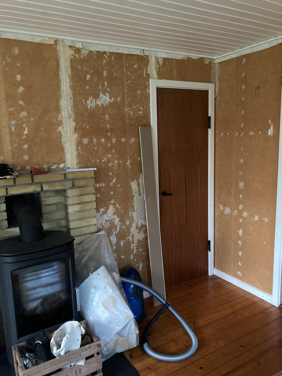

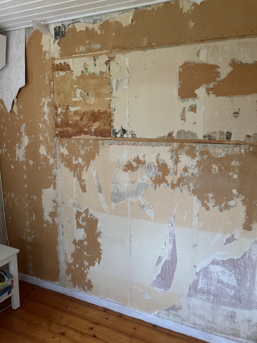

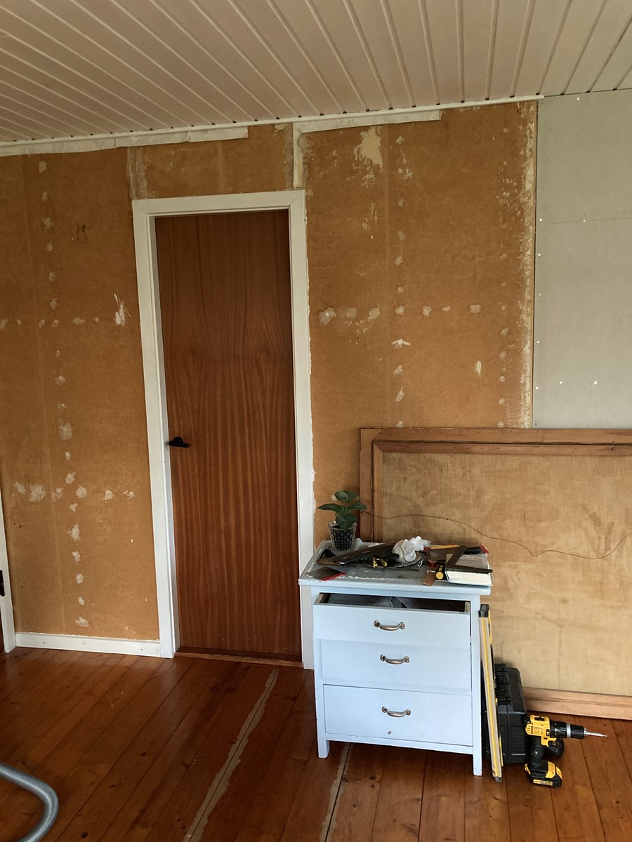

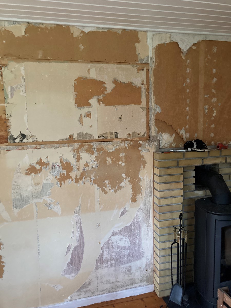

Det startede med at jeg bare gerne ville skifte tapet ud med filt. Nu er det meste at tapeten fjernet, og det der ligger bagved er bløde plader (det havde jeg godt gættet ved at banke på dem), som er samlet i lidt af et puslespil.
Jeg har været igennem en række af løsninger i mit eget hoved, men kunne virkelig godt bruge noget sparring.
1. Kan jeg bare sparte vægen op med sandspartel? Vil det overhovedet hæfte? Og vil det blive et pænt resultat til sidst med filt (måske "problemknuseren" filt)
2. Bør jeg i stedet rive alle pladerne ned (og ligeledes fjerne skyggelister, fodliste og gerigter) og erstatte pladerne med gips? Må jeg overhovedet gøre det (ift brandreglement), uden at skifte den anden side af væggen, den som er væggen i et andet rum, som sandsynligvis også er blød plade?

Hvis du er det mindste i tvivl, så få det “lort” revet ned. Det er en brandfælde. Mener det hedder cellutex når det er bløde plader. Er pladerne ikke 12-15 mm. tykke?
Jeg ville også fjerne dem! Udover brandfaren, så er det er noget rod at spartle på og svært at få pænt..... og så vil det helt sikkert revne med tiden fordi pladerne er bløde.
Umiddelbart kan det virke som et større arbejde med gips, men resultatet bliver klart bedre og mere tilfredsstillende. Du får også en væg der er lettere at skrue hylder mv. fast i.
Så efter min mening, er det helt klart arbejdet værd!

Jeg har også dem på den ene væg.
Har fuldspartlet og sat glasvæg over, der er ingen revner.

Pladerne har været forbudt at anvende siden 1972, fordi de er yderst brandfarlige og giver risiko for fugt. Så har du den slags plader på indervæggene, er det bare med at få skiftet dem ud med mere moderne og tidssvarende isoleringstyper.
Tak for alle jeres svar.
Pladerne er 11-14mm tykke. Noget blød plade af pressede træfibre.
Jeg har valgt at pille pladerne ned. Tror jeg får det bedste slutresultat på den måde, og den ekstra tid jeg bruger på at fjerne plader og sætte gips op, tænker jeg at jeg hurtigt får igen på hvad der ellers havde været en noget utaknemmelig spartle-opgave.
