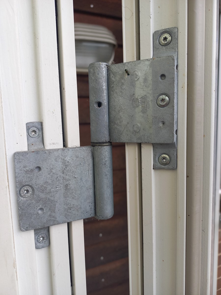

Jeg har en terassedør, som jeg nok ikke magter alene mand, at løfte af hængslerne, så jeg kan montere lidt tykkere skiver (døren går på foldedørens bundstyr, efter foldedøren er rettet/løftet et par mm).
Kan jeg adskille hængslerne et af gangen (tappen) eller evt skrue et hængsel af ad gangen (jeg skal nok finde ud af, at løfte døren en mm eller to imens)?

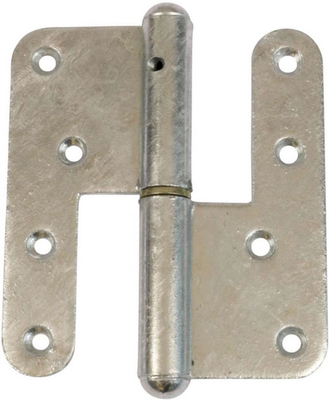

Er det et hængsel af den her type, og der er mere end 2 hængsler på døren, tænker jeg sagtens du kan skrue et hængsel af, og montere en ekstra skive.
Du kan sagtens skrue et hængsel af. Døren kan løftes med koben, og så sætte en kile under. Er der kun 2 hængsler så skal du have holdt døren på plads med f.eks. skruetinge når du arbejder med øverste hængsel. Det er ret træls hvis døren pludselig vælter.
Beklager det sene svar, men det er nu 3. gang jeg forsøger at slå et billede af hængslerne op. Der er 3 hængsler, så jeg skruer lige det ene af, og finder de rigtige skiver. Så må det være en nem sag, med nogle klodser og et koben, at få døren løftet 5 mm, så de to andre også kan få nye skiver.
