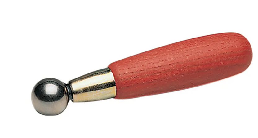

Altså lidt a la den runde fætter der bruges ved omfugning til ag få pæne fuger, men med en overflade der kan kratte ud i en hård mørtelfuge.

ER det er fugepresse jern du mener ?
Du kan ikke bruge fugepresse jern når fugen er hærdet. Jeg kender kun fuge fræse sæt til lille vinkelsliber, og så må du sætte noget under sålen så det ikke går så dybt.
I øvrigt ødelægger du fugen noget ved den øvelse. Denne er presset så den er hård og vandtæt i overflade. Det ændrer du jo hvis du fræser overfladen væk.

Præcis, sådan en tænker jeg på. Men den er ubrugelig med glat overflade, så jeg skulle have et alternativ der kunne rive lidt af en værdier fuge.
