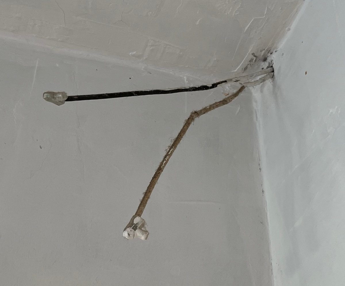

Jeg fik installeret nye kontakter og el i mit køkken for en del år siden. Men fik aldrig afsluttet de gamle installationer.
Se nedenstående billede.
Vil en mulig lovlig slutløsning være at få viklet isoleringstape om hver ledning, også få sat dem ind i en eldåse?
Er der krav om afstand til loft, væg, hjørne for en eldåse?
Skulle ledningerne i kabelbakke hvis eldåsen ikke må være umiddelbart over hullet.
Venlig hilsen
Køb en lille membrandåse, og skru den fast på loftet, så passer det med at ledningerne kan gå ind i en af gummigennemføringerne.
Ingen grund til at bruge isolerbånd, hvis ledningerne er intakte.
(bedste løsning er at finde hvor ledningerne ender, og få dem afbrudt der, og trække dem ud hvis muligt)
Hvis du ikke skal bruge ledningerne mere, så find den anden ende og demonter og fjern ledningerne. Ellers sæt en rørdåse på væggen eller loftet.
