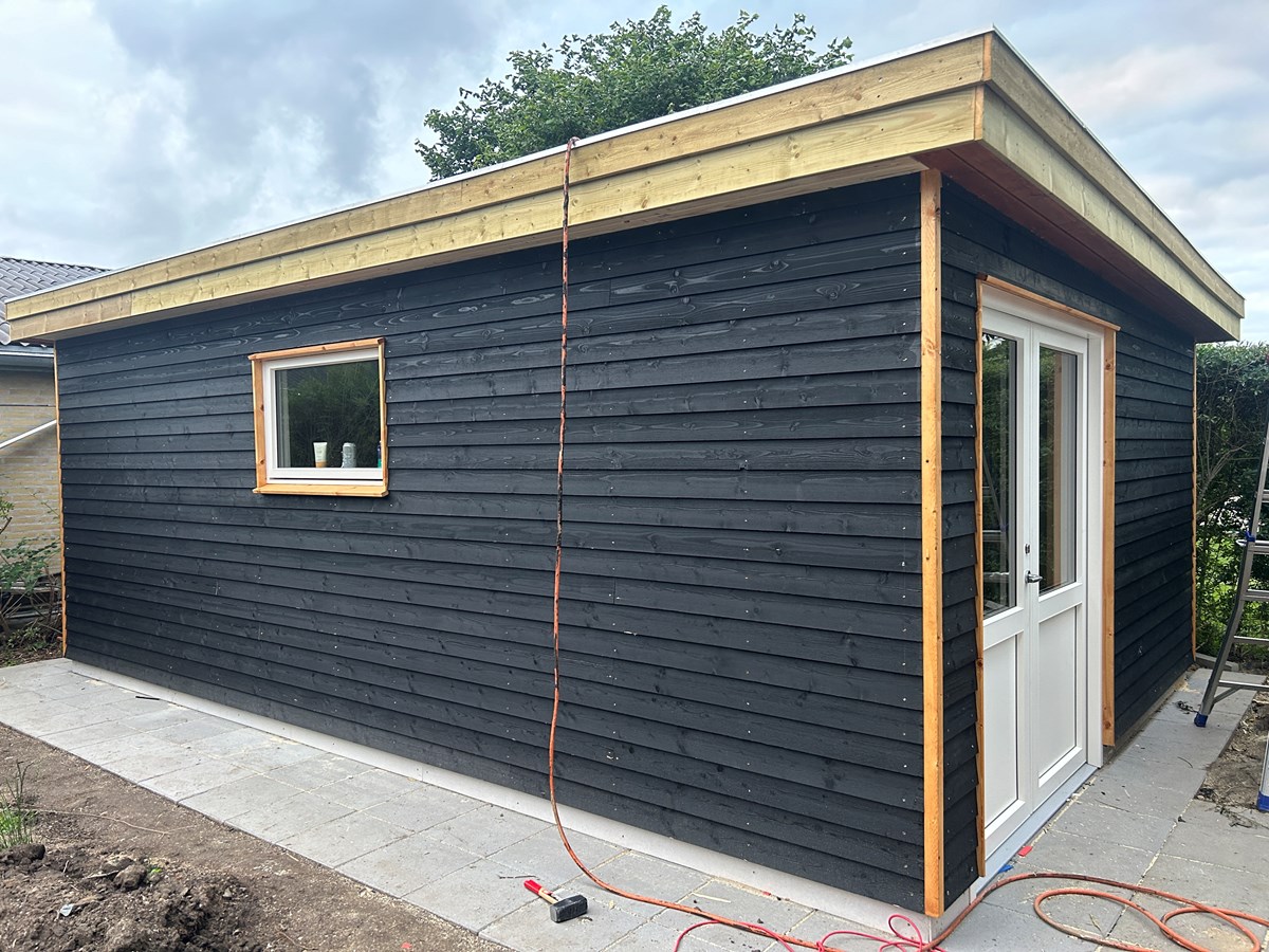

Jeg har fået bygget mit skur, med flisegulv uden isolering under, og 100mm isolering i loft/væg.
Jeg kan se fugtigheden stiger i skuret når vinduer/døre er lukket, så tænker der skal laves noget ventilation.
Hvad vil i anbefale? starte med nogle ventilationsriste diagonalt for passiv ventilation eller? jeg anser helst ikke at skulle montere noget solfanger halløj, idet jeg har strøm i skuret og har ikke hørt for godt om det.
Ja prøv med noget passivt udluftning først, tænker det er nok, hvis du laver så der kan komme gennemtræk.
Når det hele er nyt er der sikkert også mere fugt, så få luftet ud her med sommerdage med forholdsvis lav fugtighed.
​Flot skur forøvrigt
