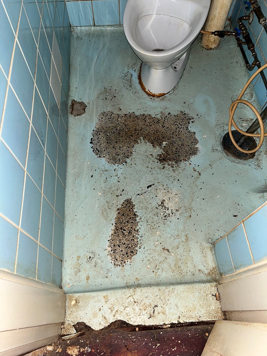

Hej, jeg har hyret en håndværker til at slibe mit terrazzo gulv samt ordne støbningen. Jeg er dog blevet opmærksom på, at der kan være asbest og PCB i det. Bygningen er fra 1940. Deraf to spørgsmål.
  1. Er der risiko for asbest og PCB? Håndværkeren sagde dog, at der intet var at bekymre sig om, hvilket undrer mig, da han arbejder med dette hver dag.
  2. Hvis jeg skal sende en prøve ind, hvordan gør jeg det bedst uden at beskadige gulvet for meget?
Mange tak!
Asbest i terrazzogulv og/eller PB. Terrazzo er en blanding af sand, cement og marmor. Stol på din håndværker.
Du har sandsynligvis fået lavet dit badeværelse nu. Så dette indlæg er til andre der skulle finde tråden.
Vær opmærksom på at der kan være anvendt asbest i terazzo eller slidlag/maling på gulv. Se evt. SBi, ATs og Asbesthusets (fagorganisationernes fælles info) - vejledning/lister.
Håndværkerne (VVSere, murere, elektrikere osv) er ikke uddannet i hvor der kan være asbest i byggeriet og kan derfor ikke udtale sig om det. Ikke medmindre de har en asbest-efteruddannelse.
