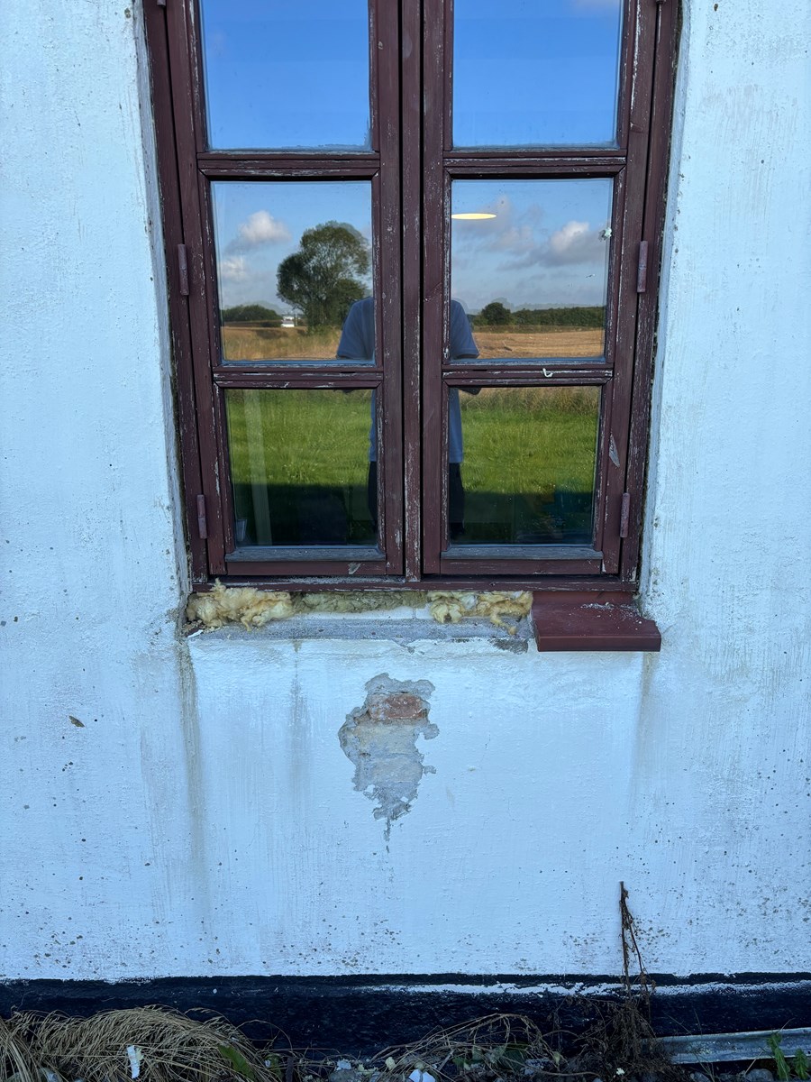

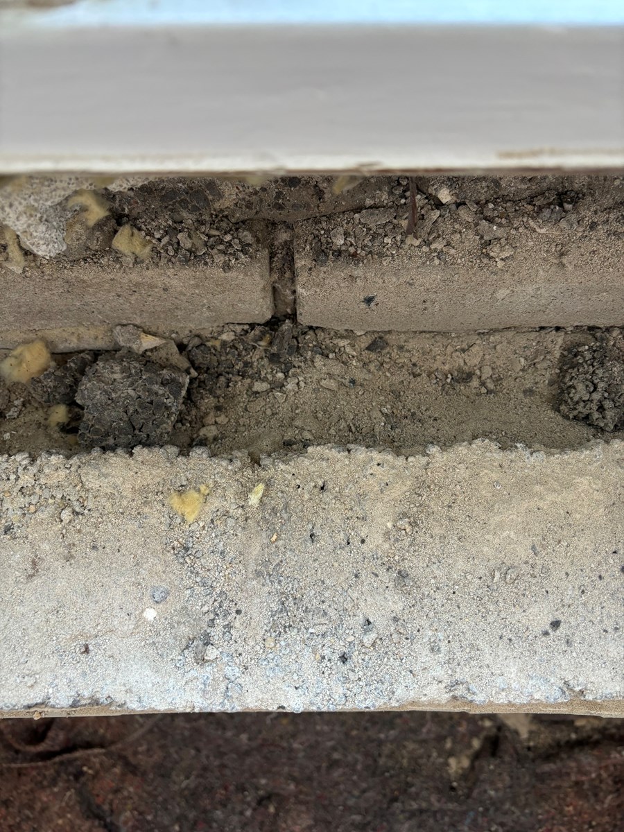

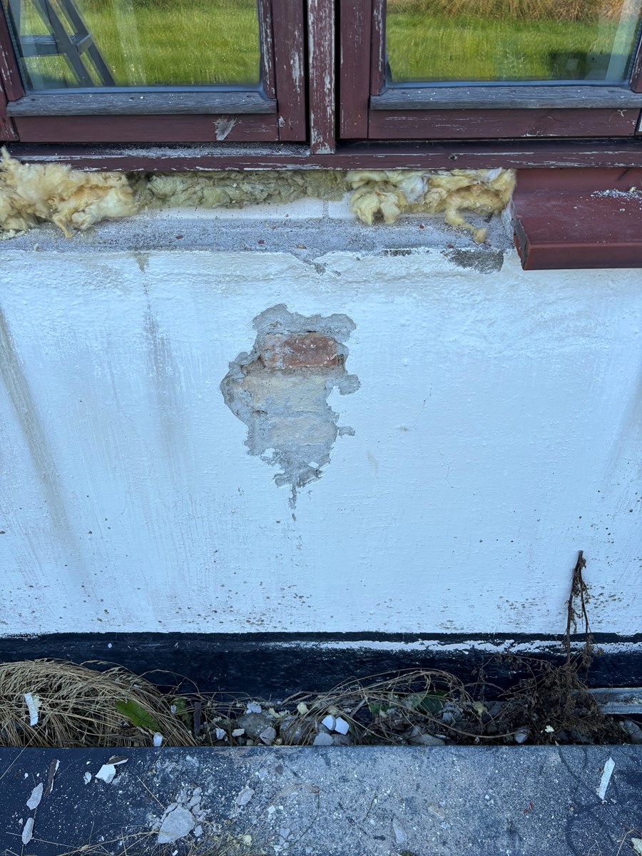

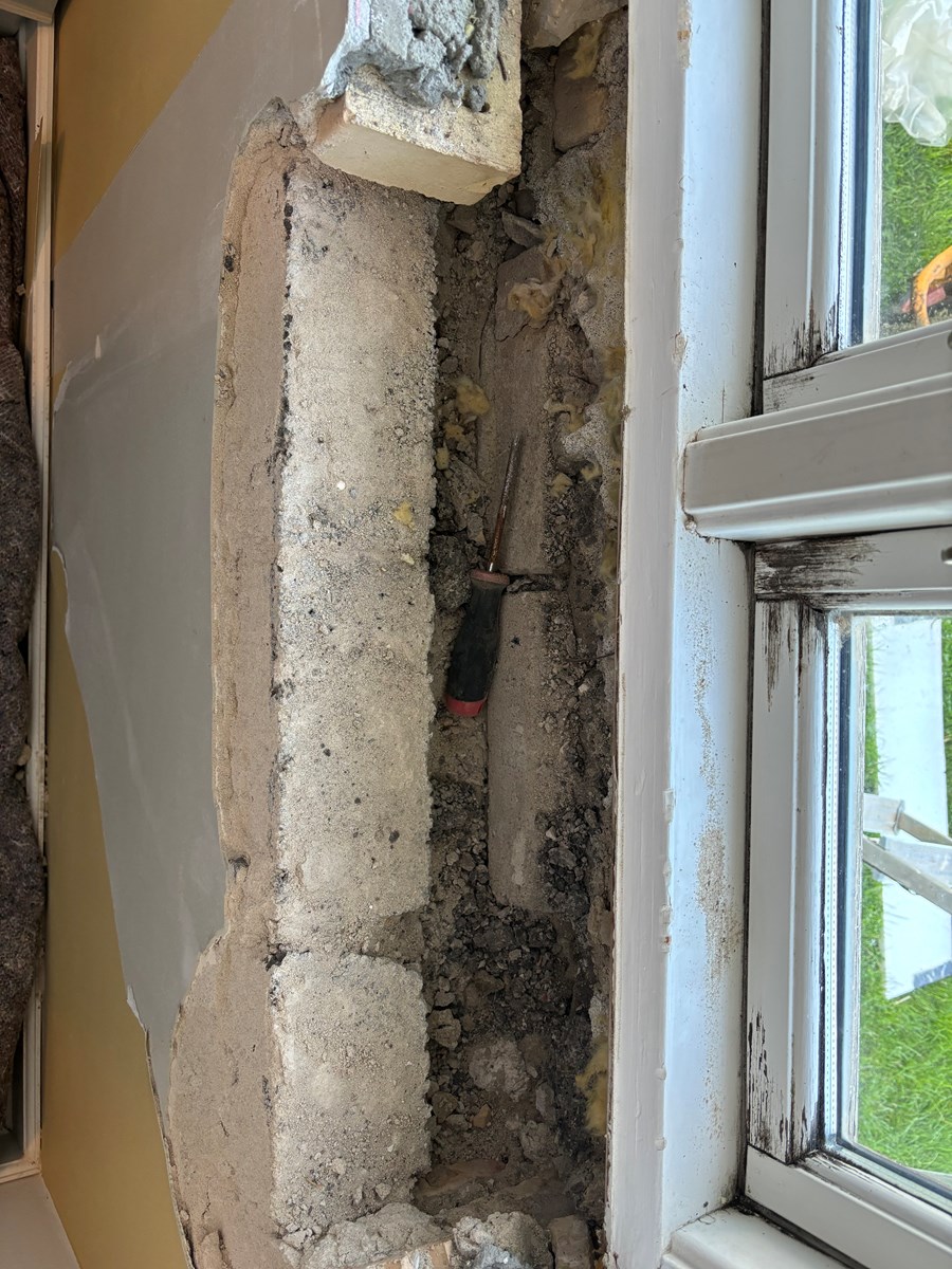

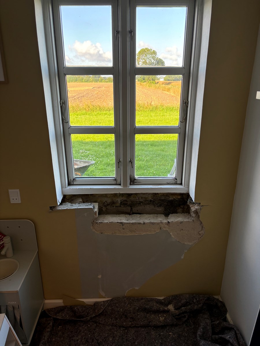

Står og skal have skiftet et gammel råddent vindue fra 1987 til en terrassedør,
Problemet består i at døren er mindre end det oprindelige vindueshul så skal have gjordt det smallere
Men er lidt i tvivl om hvordan hullet skal lukkes,
Facaden er fra 1850 med en kalket facade i mursten med en indervæg bygget op i leca med en form for fast puds imellem de to😊
Hvis det ikke er meget "brede" døren mangler ville jeg tilføje det til karmen.
Altså, f.eks sætte 30mm træ på hver side af karmen inden døren monteres
Altså eksisterende hul er 84 cm og døren er kun 72,5😅 så tror den løsning kommer til at knibe lidt😅
Find en dør der er bredere. En yderdør på 70 cm er alt for lidt.
Hullet skal mures om så den passer til døren uanset om du monterer den du har eller finder en bredere. Du slipper jo ikke for at mure forneden.
