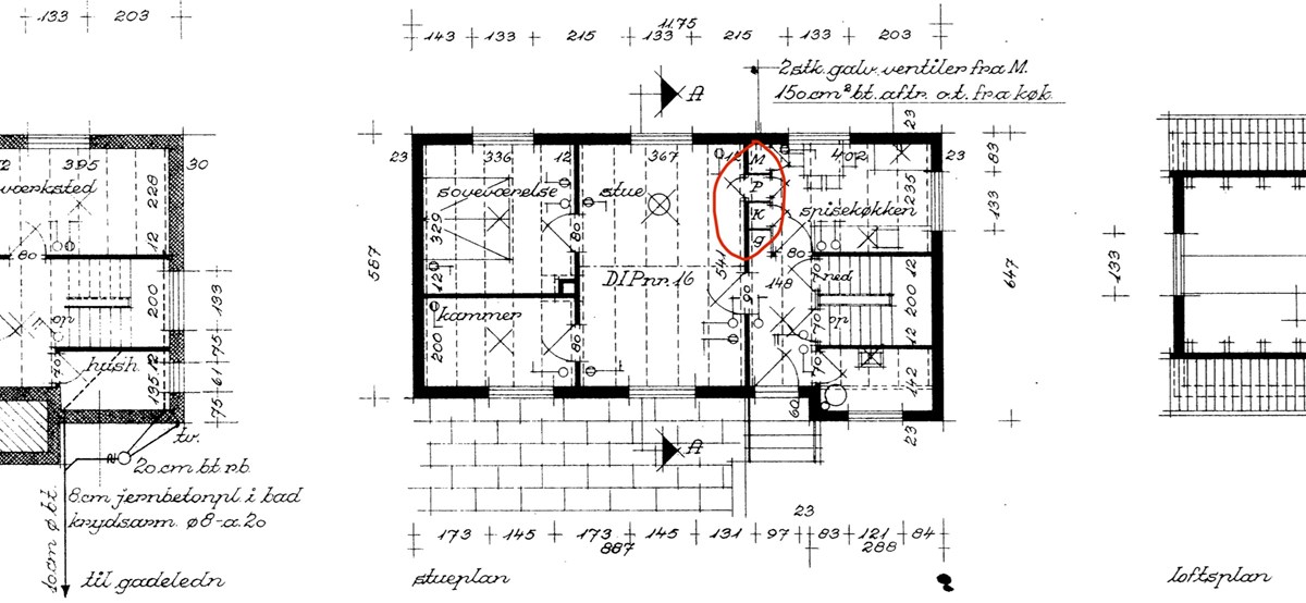

Jeg ønsker at lave et større hul i en væg for at lave køkken-alrum og vil høre, om der er et klogt hovede, som ud fra tegninger kan vurdere, om den er bærende/stabiliserende, inden jeg kalder på en voksen og evt. skal have beregnet noget.
Kan se på de gamle tegninger, at der før har været en dør i væggen, som nu er muret op. Kan det betyde, den ikke er bærende? Hullet jeg vil lave svarer vel til 2,5 x dørens bredde. Der er ​bjælkelag og ​loftrum lavet til beboelse over stueplanet.

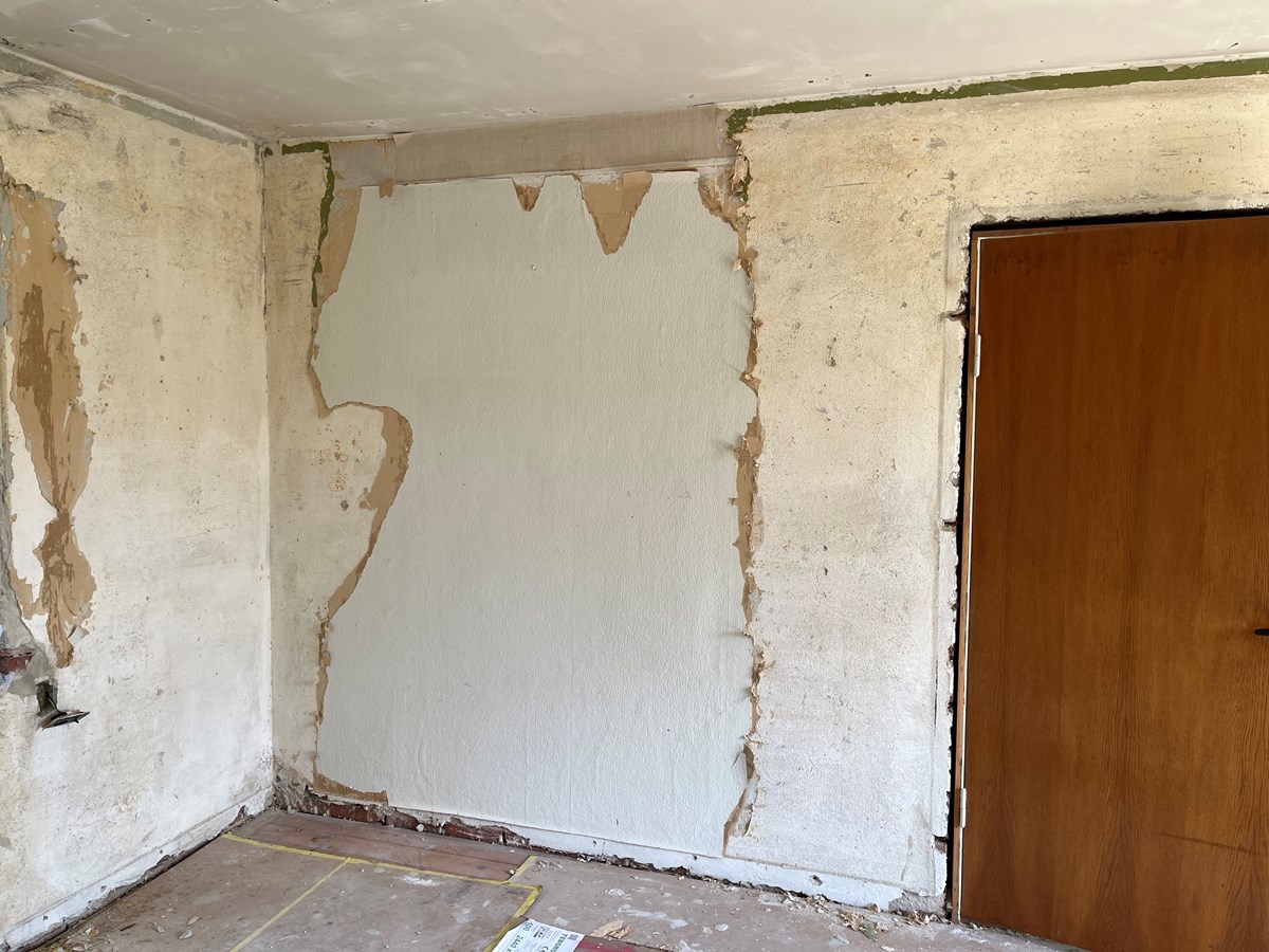

De ca. 50 cm fra den dør der er på sidste billede er bærende, da der ligger en bjælke på tværs for at understøtte bjælkelaget i stuen. Det må du ikke fjerne.
Det stykke hvor du ikke har revet tapetet af, kan man umiddelbart godt fjerne.

Jeg vil vurdere den stump mur der bliver tilbage til at være for ustabil til at bære jernbjælken. Ville nok understøtte bjælken med f.eks. 4” “damprør” eller tilsvarende. Lille opgave for en bygningskonstruktør eller ingeniør.

Du skal lige sikre dig at skillerum i overetage er lette skillevægge, eller rettere at væggen ikke fortsætter opad. Er det tilfældet så bærer den jo væggen på 1. sal
Ah ja tak for det input. Overetagen er et stort åbent rum, og det ligner på tegningerne, det altid har været sådan, så det skulle jeg helst ikke løbe ind i :-)
