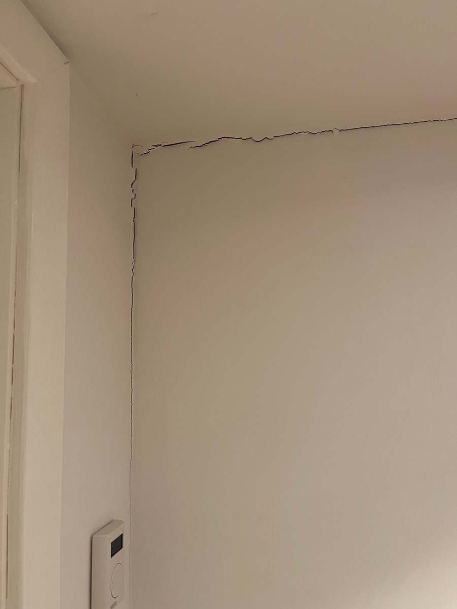

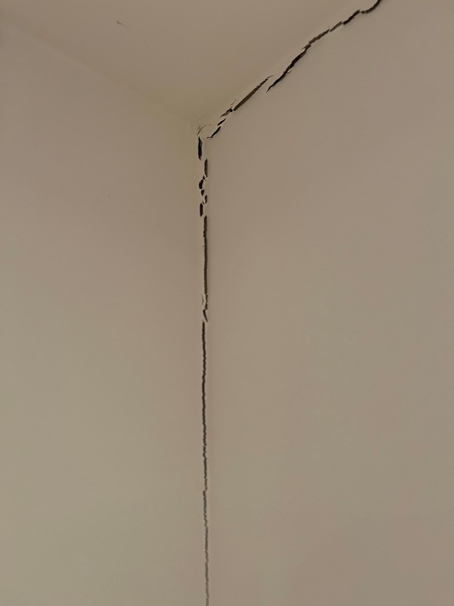

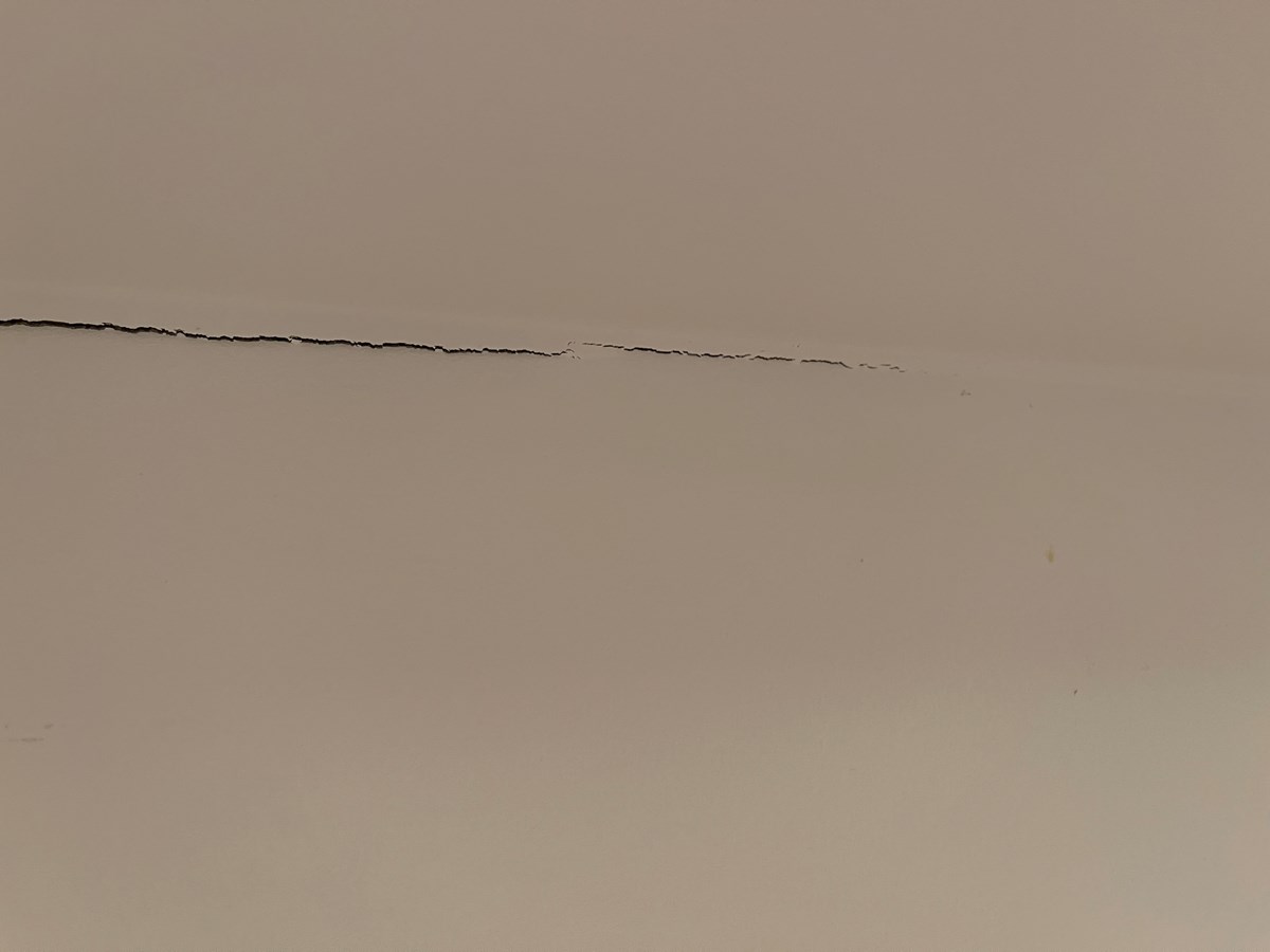

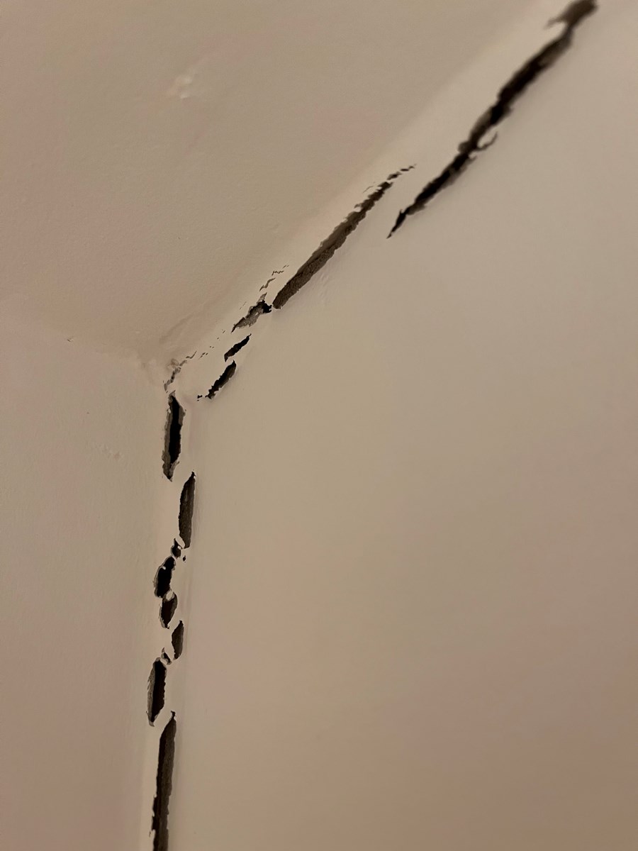

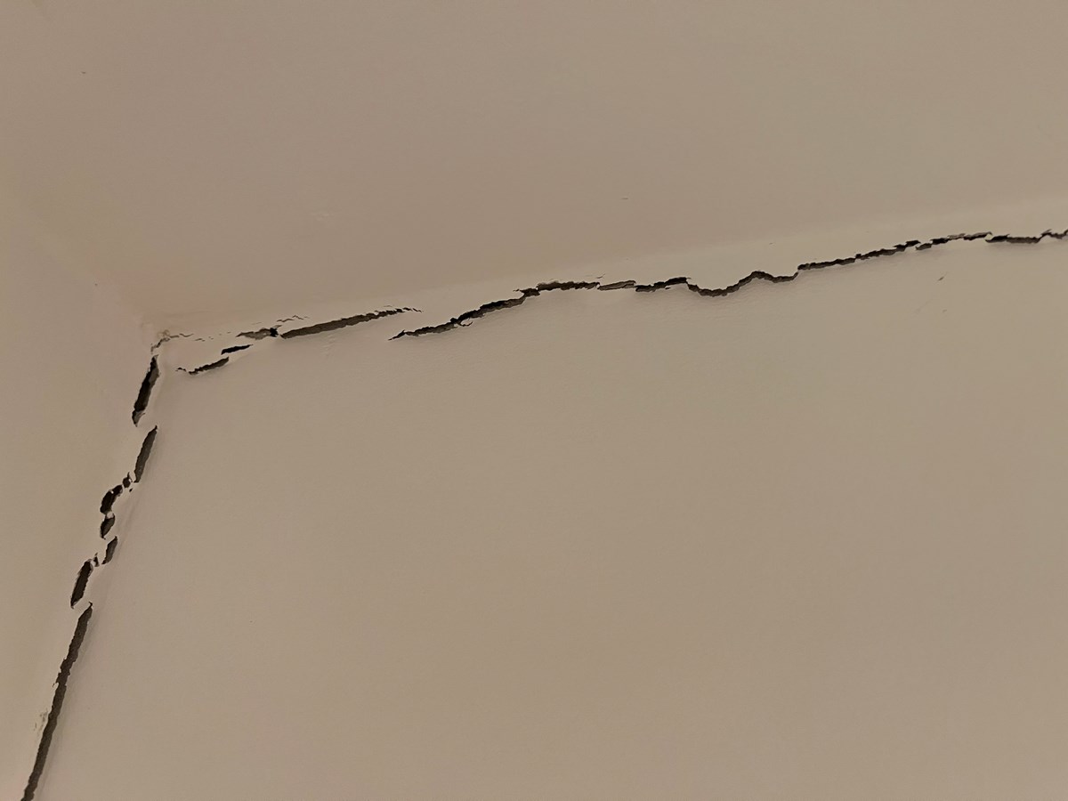

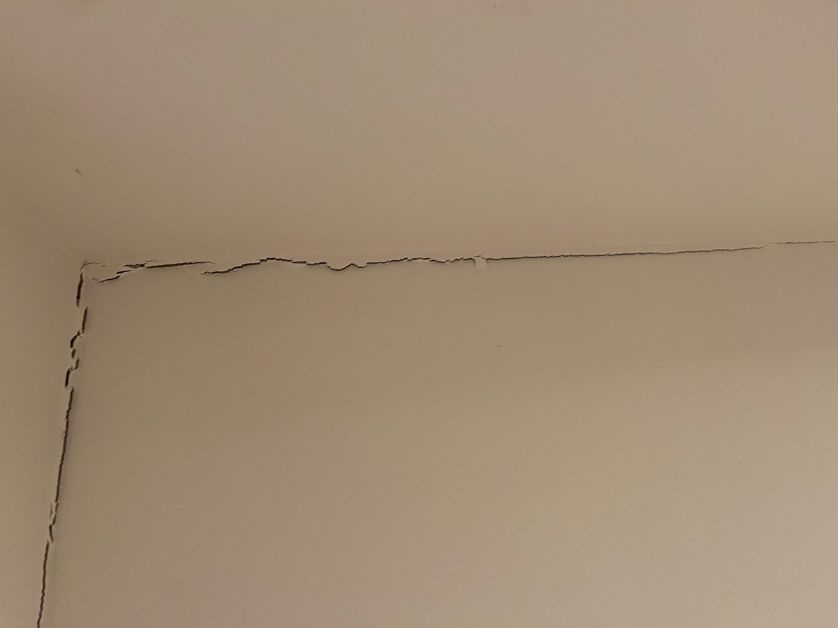

Forslag til at udbedre disse revner?
Tak
Hej igen
Nogle forslag?
Ser ud til hele hjørnet har flyttet sig ind - sidder væggen fast når du trykker på den??
Ellers er der ikke meget at gøre udover at skære rent rundt i kanten og fylde op med spartel/filler, fuge hjørnet og male over.
Kan godt være man skal have en stump gips limet fast bagved så der er noget spartlen kan binde imod.
/BOFH
Væggen virker meget fast. Måske trærammen bagved ikke var helt tør ved opsætning og har givet sig
Skærer og spartler
Hvor længe efter færdiggørelsen opstod revnerne?
Ser det ud til ikke at bevæge sig yderligere?
Ca et par måneder startede småt så blev det større
De sidste 2 år har det ikke ændret sig
 ingen yderligere bevægelse
Så tror jeg godt du kan gå i gang som beskrevet sf BOFH
