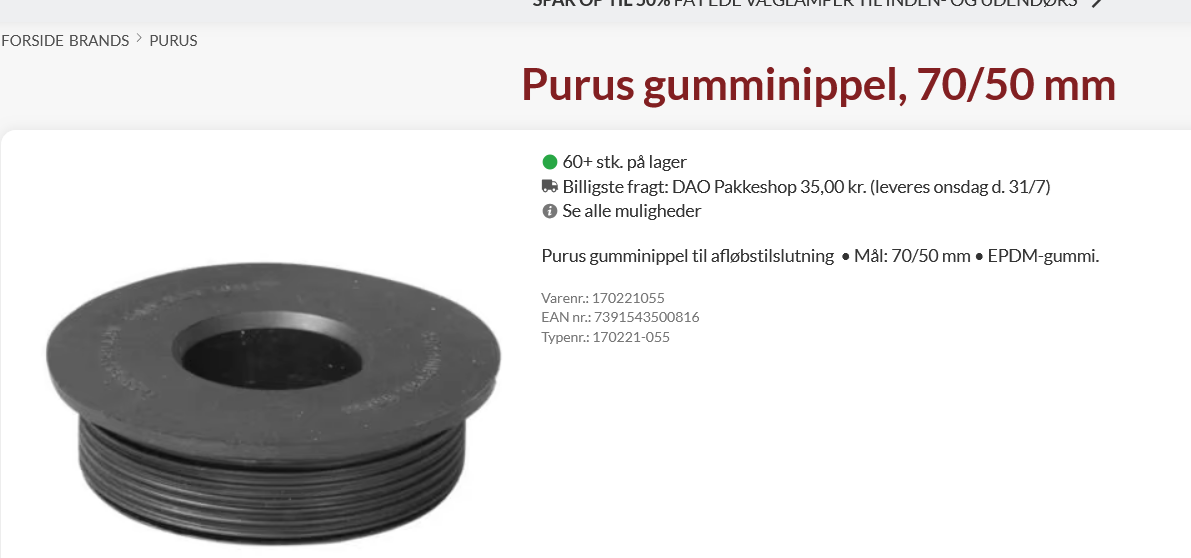

Der er jeg faktisk også endt  - havde oprindeligt lidt svært ved at finde en 70 mm kobling men det har jeg også fundet.
Blot med 70 - 70 mm, og så med en gumminippel om reduktion fra 70 til 50 mm. så jeg kan lave et PP rør som afløb.
Mon ikke det kan ​gå an som overgang fra ​faldstamme til PP rør?

 Det burde der ikke være nogle problemer i..
Måske godt at få en aut. VVS-installatør til at se på det - så bliver det også lovligt :-)
