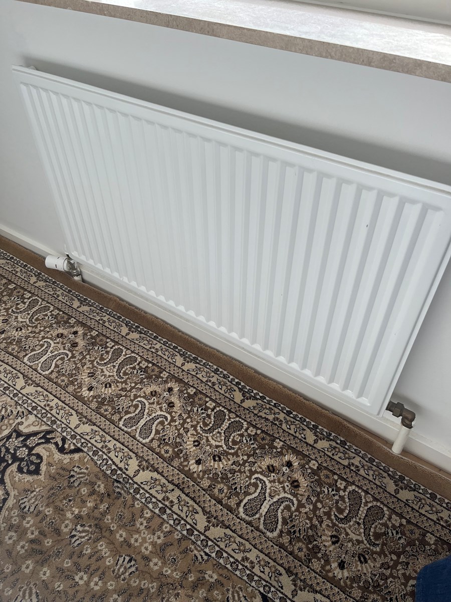

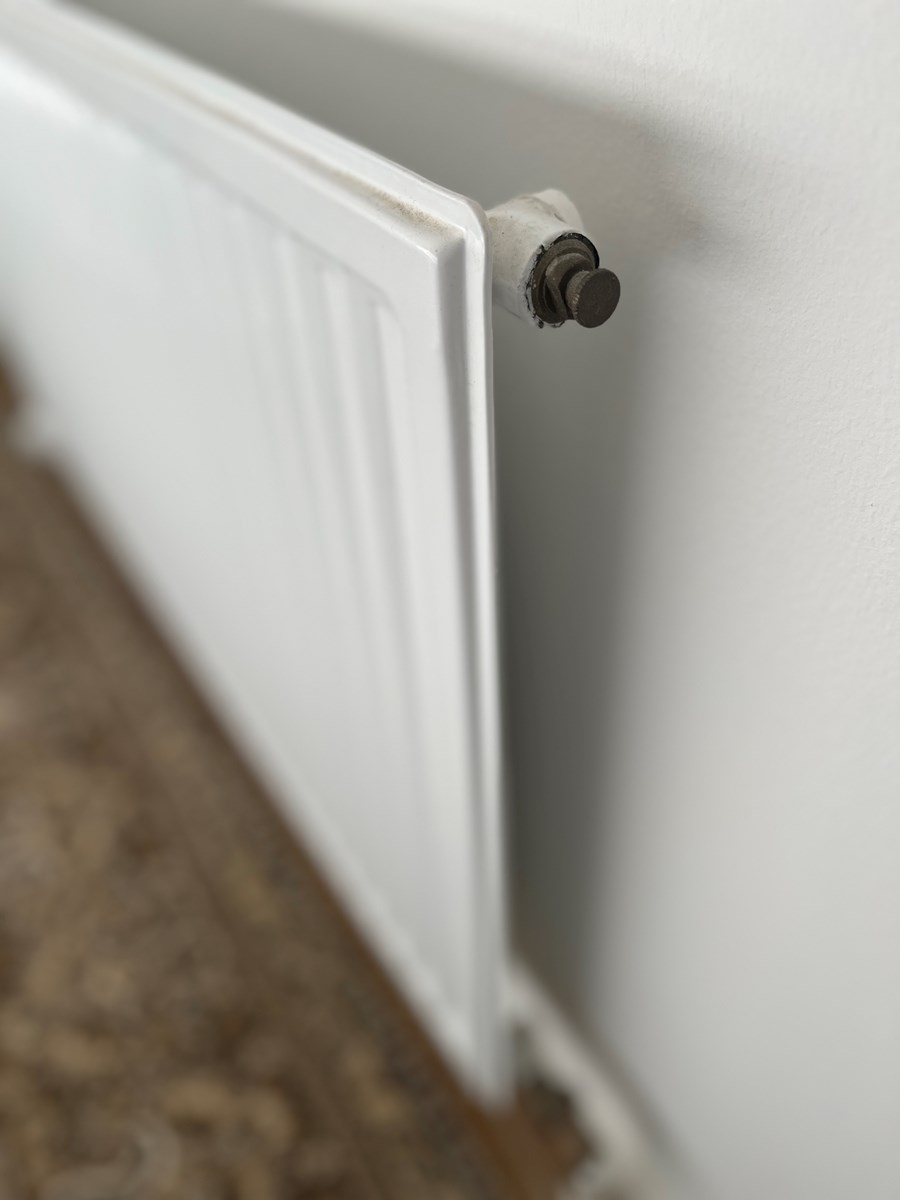

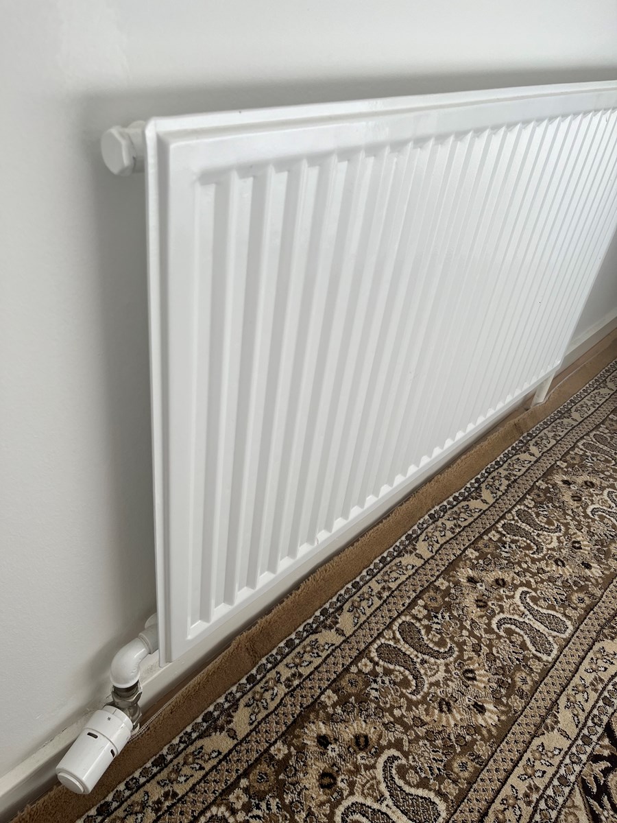

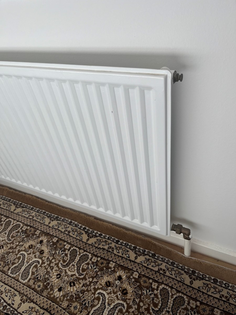

Radiatoren krakelerer hele tiden ( tik. tik ) alsaraf 4 2600 25-07-2024 22:18 Vi har et problem med radiatoren. Den knitrer altid, selvom den er slukket, og den lyd er irriterende især om natten når man sover. 8 svar Følg tråden Annonce Annonce Annonce
cdp 1478 5792 25-07-2024 22:27 Du er sparsom med info - størrelse af radiator, type, temperatur på fremløb og alder på termostat, kan give et mere brugbart svar herinde fra.
Søren O 8001 7000 27-07-2024 23:00 Der må være noget som sidder i spænd. Kontroller først at rørene gennem gulvbrædderne sidder helt frit - ellers må du skabe plads. Det kan også være radiatorbæringerne der larmer. Det er nok ikke årsagen når der er helt lukket for radiatoren. Søren O
JohnLarsen 2869 3500 27-07-2024 23:58 Hvordan ved i det er radiatoren der giver lyd?Kunne det ikke f.eks. være mus? Alle besparelser omregnes til fl. rødvin👍
Kolding75 749 6000 28-07-2024 10:53 Lyd kan vandre meget langt gennem vand, så er du sikker på, at lyden rent faktisk skabes i den radiator, og ikke et andet sted i bygningen? Hvad forstår du ved "trykluft lyd"?Har du prøvet at udlufte radiatoren? Har du prøvet at sætte en form for kile eller lign., som eks. kunne være lavet af et par foldede aviser (vær OBS på afsmittende tryksværte på væggen) i spænd bag radiatoren, så der er et tryk ud fra væggen bag på radiatoren? Hellere leje end at bo på gaden.
