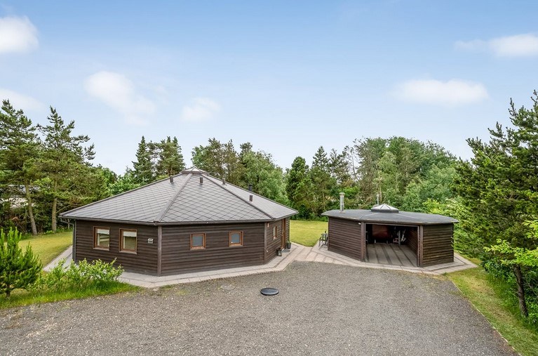

Jeg har et sommerhus i Vestjylland, der lejes ud igennem et bureau - når vi ikke selv bruger det.
Bureauet anbefaler, at vi får opsat en ladestander, da det vil fremme udlejningen.
Sommerhuset er nyere, men ligger i et gammelt område, hvor kobberets tværsnit i jorden nok aldrig var tiltænkt varmepumper og ladestandere osv. Som det er nu, har jeg 3x25A forsikringer i strømtavlen, da der er sauna og spa samt en stor vandvarmer til spaen.
Da en x kW ladeløsning nok vil overbelaste den eksisterende strømtavle, forestiller jeg mig at få sat en undertavle/ekstra tavle op ved måleren i garagen f.eks. med 2 stk 16A automatsikringer, så en eventuel senere luft/vand varmepumpe også får noget at leve af.
