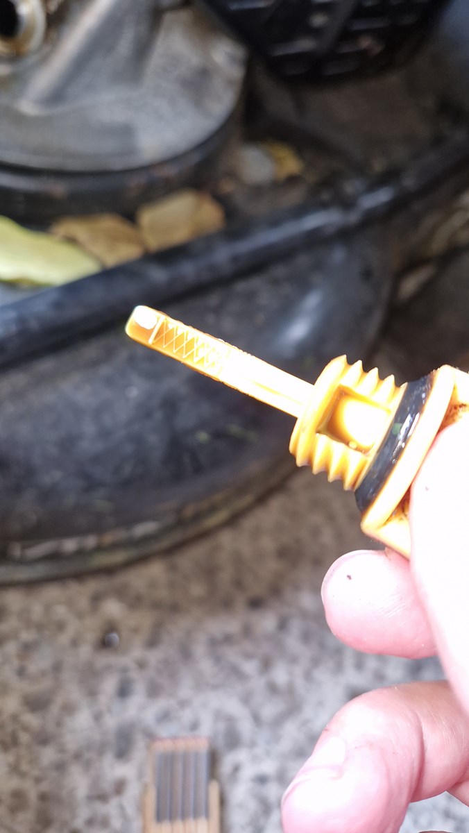

SoranDK Trådstarter 55 8450 15-08-2024 20:43 je_ns skrev den 25-07-2024 22:35:59Grunden til at det er vigtigt at oliestanden er korrekt, er at o/m regulatoren styres af "olietrykket" i motoren. Er det ikke rigtig nok?
je_ns 13057 15-08-2024 21:58 SoranDK skrev den 15-08-2024 20:43:39je_ns skrev den 25-07-2024 22:35:59Grunden til at det er vigtigt at oliestanden er korrekt, er at o/m regulatoren styres af "olietrykket" i motoren. Er det ikke rigtig nok? Ja det ser fint ud Vi prøver igen, i morgen -- Annonce
SoranDK Trådstarter 55 8450 15-08-2024 21:59 je_ns skrev den 15-08-2024 21:58:14SoranDK skrev den 15-08-2024 20:43:39je_ns skrev den 25-07-2024 22:35:59Grunden til at det er vigtigt at oliestanden er korrekt, er at o/m regulatoren styres af "olietrykket" i motoren. Er det ikke rigtig nok? Ja det ser fint ud Øv :-P Så er det heller ikke det...
