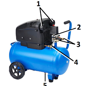

Tænker at der er kontraventilen der er utæt, så er der tryk over stemplet, og derfor vil den ikke starte op igen.
Kontraventilen er nr. 4 på billedet, den sørger for at trykket fra beholderen, ikke kan gå tilbage i kompressoren.
Måske det bare er en  O-ring der skal skiftes..
Når trykket er opnået skal trykafbryder ( nr. 2 på det fine billede) slukke for motor og samtidig kommer der en lille pift luft ud under trykafbryder.
Det er for at tømme røret fra cylinder og ned til tanken. Så er det som nævnt kontraventil som skal sørge for at der ikke kommer tryk igen i det lille rør.
Det vil lyde som udsivning af luft konstant ved trykafbryder.
