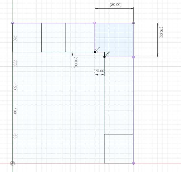

Jeg skal til at sætte et køkken op og kan ikke rigtig finde ud af hvad jeg gør i dette hjørne, jeg har 70x80, så der er ikke plads til et hjørneskab, men jeg syntes det er ærgerligt at blænde det helt af.
Nogle gode idéer?

Jeg har allerede køkkenet som på tegningen, så mål er fastlåst og der findes ikke noget smart system til den størrelse
Hvis der er vægge hhv. højre og venstre, hvor elementrækkerne slutter, skal du huske at afsætte plads til tilsætninger på min. 50 mm
Derved bliver dit blændhjørne mindre.
Tæt på 50% af alle vinkelkøkkener laves i dag med blændhjørner, da de fleste hjørneskabe egentlig ikke udnytter hjørnet ret effektivt, og ofte er ret dyre i forhold til klassiske udtrækselementer. Så i dit tilfælde ville det være oplagt at vælge elementer i andre bredder, for at optimere opbevaringspladsen
