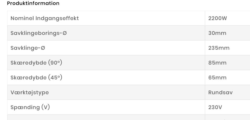

Ja den har 85mm i skæredybde, det ser ud til forhandlerne ​har flere spec. ​link​​​
Takker - suspekt at Bosch ikke selv opgiver en så vigtig specifikation! Men det er i hvert fald nok til mig - også efter at skinnen "har taget lidt"... ;-P
Du ved ikke tilfældigvis noget om føringen, vel?
Når jeg finder saven hos Bosch, så står det indtil flere gange, at snitdybden er 85 mm, så forstår ikke, hvor du har kigget. Nederst på siden kan man også se, hvilke styreskinner den er kompatibel med.
