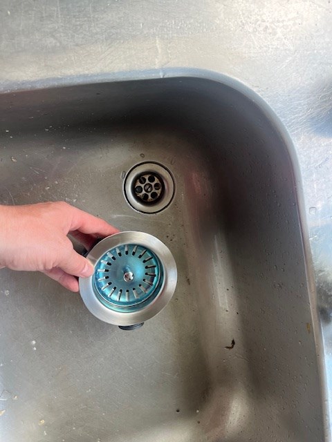

Juvel montering i vask
Er der nogle kloge hoveder herinde som ved om der er noget specielt værktøj (kopbor) til at lave hullet større i vasken, så jeg kan sætte det nye afløb i?
Mvh.
Peter
Kan du ikke finde et, der passer. At bore hullet kræver værktøj til at bore i rustfri plade.
Det bliver ikke nemt med en hulsav, og det gamle afløb sidder meget tæt på hjørnet og nærmest helt oppe i rundingen.
Men en fintandet hulsav af god kvalitet, ville da godt kunne skære et hul, men tænker du vil få nogle udfordringer, da du skal ramme kanten af det gamle afløb.
Lenox laver nogle af de bedste hulsave til rustfritstål.​lInK​​​
Og endelig burde afløbet være undersænket i en lille reces, ellers vil der stå lidt vand tilbage i vasken.
Så mit bedste råd lad være, eller køb en ny vask, med det ønskede afløb med strainer.
Tak for svar. Jeg ville også helt undgå at gøre det og i stedet købe en ny vask, dog er denne del af hele vores bordplade, så den er ikke bare til at skifte.
Det kan du simpelthen ikke få til at virke. Som skrevet så er der en lille forsænkning ( reses) så alt vandet kan løbe ud.
