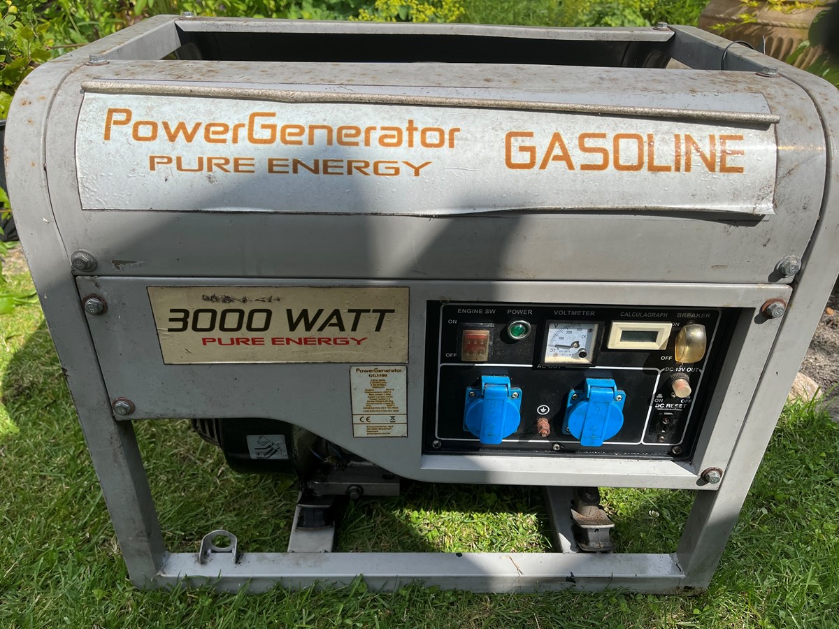

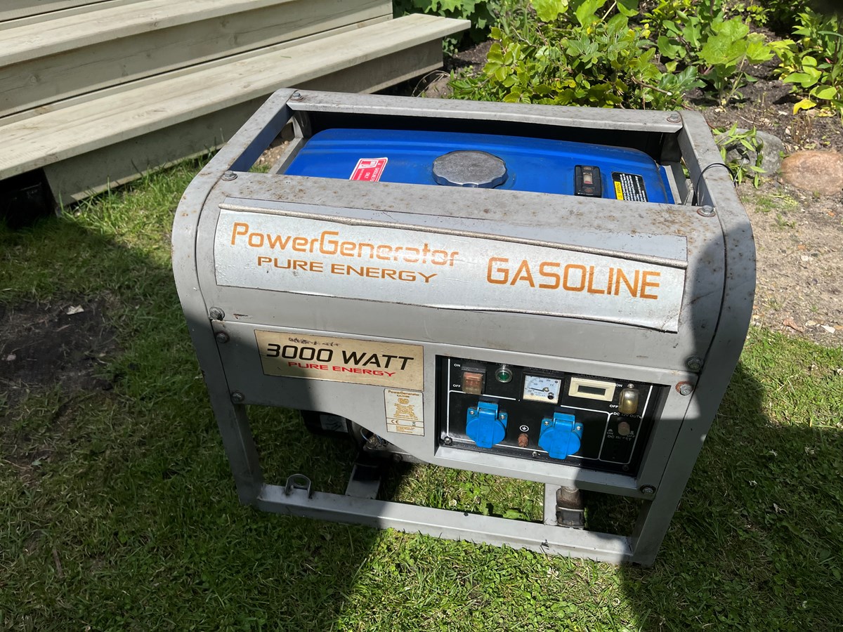

Hej.
Jeg har overtaget en kolonihave med en 3000w pure energy generator. Den starter super nemt og lyder til st køre fint. Dog kan den ikke rigtig producere spænding. Jeg har målt på den og den ligger omkring 60v og peaker indimellem på lige under 200v. Havde panelet af, men det så ikke ud til at der var nogle løse forbindelser. Nogen der har en ide om hvad det kan skyldes?
Vh Tom
Nogle generatorer kan miste magnetismen, der skulle være flere metoder til at få den til at virke igen.
Den enkleste metode er nok denne her..
(ved ikke om den virker uden smøg i munden  )
Haha. Tak for input, jeg prøver at se hvad jeg kan få til 😊
