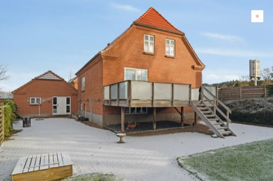

Vi har købt hus tæt på en vej, der har vist sig at blive brugt af en del flere tunge køretøjer, end vi havde forventet.
Derfor har vi et ønske om at støjskærme vores træterrasse.
Den er hævet ca 1.75 m. over jorden, men da haven ligger væsentligt lavere end vejen (vi har kælder med udgang hertil) er terrassen kun ca 30 cm højere end vejen.
Hvor højt et støjhegn er der brug for?
(vil jo helst undgå at sidde i en kasse😅
Hvordan ved vi, hvad konstruktionen kan holde til?
Er ekstra støttestolper nok, hvis ikke den kan bære? - og vil den første storm alligevel rive det hele fra hinanden?
Jeg tror, at det bliver meget svært, da støjen skal dæmpes ved kilden, og ikke ved modtageren. Skal i have ro, så skal i nok snarere have bygget en form for "svævende udestue", så der er helt lukket.
For at en støjskærm skal virke, så taler vi nok om en massiv støjvold så skal være ca. 4 m over vej niveau. Det kan være en jordvold 0,5 m tyk med net på begge sider, og så kan der plantes til med noget som gror op d den, så det ikke ser indesluttet ud.
Tunge køretøjer = lavfrekvent støj.
Det er der ingen støjhegn der hjælper imod, der skal en støjvold til.
